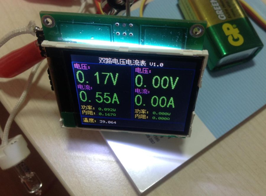

 楼主| 发表于 2013-3-2 00:38 | 显示全部楼层
电压 电流曲线已经初具规模,功率曲线和内阻曲线是单画呢,还是继续用不同颜色画在一个图中,可惜两边的标尺已经给电压和电流了,功率和内阻没地方显了
下一步,准备做双路的界面

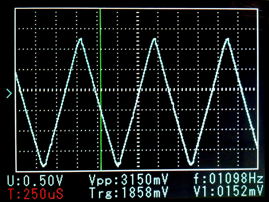

发表于 2013-3-2 08:59 | 显示全部楼层
楼主的源码貌似挂了,不能下载。
上两个网格的图给楼主参考。。。
 楼主| 发表于 2013-3-2 14:12 | 显示全部楼层
刚完成了双路表头,报告一下进度

 楼主| 发表于 2013-3-2 14:16 | 显示全部楼层
icevel 发表于 2013-3-2 08:59 static/image/common/back.gif
楼主的源码貌似挂了,不能下载。
上两个网格的图给楼主参考。。。
多谢,示波器我也参考过,有标尺线可以移动显示值,表头没有操作按钮(或旋钮)人机上不好理解
源码已经增加了百度共享
发表于 2013-3-2 14:25 | 显示全部楼层
apachectl 发表于 2013-3-2 14:16 static/image/common/back.gif
源码已 ...
谢谢,我参考一下液晶驱动。。
嗯,其实我那个标尺用触摸屏做的。我感觉这种网格的比实线的好,可以直读出准确值,而不是估计。
 楼主| 发表于 2013-3-2 14:35 | 显示全部楼层
icevel 发表于 2013-3-2 14:25 static/image/common/back.gif
谢谢,我参考一下液晶驱动。。
嗯,其实我那个标尺用触摸屏做的。我感觉这种网格的比实线的好,可以直读出 ...
呵呵,格式设计成每格16点,这样最大利用屏幕生成160x160的框图,
早知道弄成15点的了,好弄虚线,呵呵
