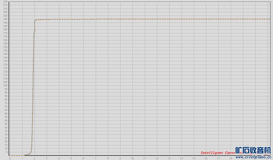

LM334和TL431差不多,Adj和V-之间都可以看成是一个基准电压比较输入端。
但TL431的V+和ADJ之间是反相的,
而LM334的V+端和ADJ是同相的,并且Adj和V-之间是68mV左右的基准电压。不过LM334的温度系数较大。
这个电路我做成2端恒流电路实物并侧过它的Vi特性如下图,需要2V才进入恒流状态。
不过如果不做成2端电路,将负载接在R1和PNP管集电极之间的话,压降损耗会少很多。

看了一下LM334的datasheet手册,里面有你画的这个图。
用三极管扩流的问题是压差比较大,0.3A时起码要0.3V。用PMOS场管该怎么用呢?
如果需要调节恒流大小,如果不改变检流电阻的大小,又该用什么方法呢?
