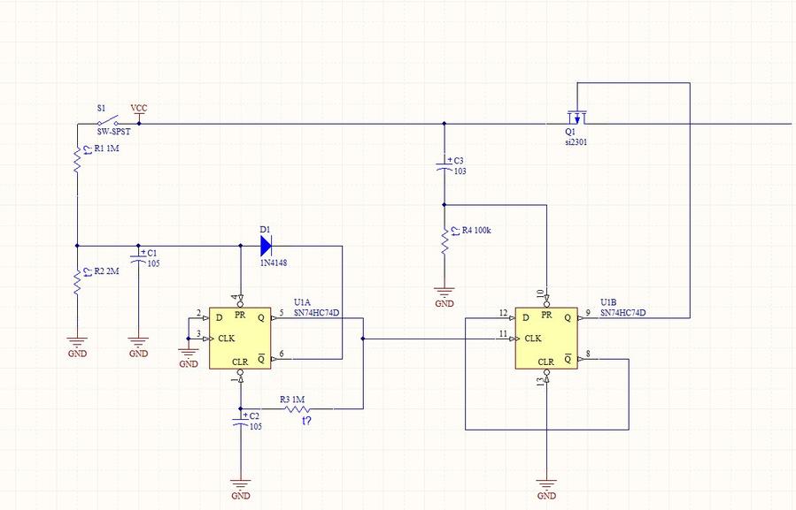

发表于 2014-4-10 23:01 | 显示全部楼层
另外三A哥,这个图开机是属于关断状态吗?接通时,Si2301控制端是低电平吧?
 楼主| 发表于 2014-4-11 13:40 | 显示全部楼层
这个电路上电时电子开关处于关闭状态。
上电后Si2301控制端是高电平,C3 、R4使Q端输出高电平。

3AG1 发表于 2013-9-15 15:06
2楼电路感觉零件有点多,又精简了下,增加了低电压自动关机保护,适用于没有保护板的锂电池或镍氢电池组:
三阿哥 这个电路是长按开长按关吗?为什么我用multisim仿真得不到这个结果呢,能麻烦讲解下原理吗?谢了
发表于 2014-4-14 17:24 | 显示全部楼层
三A哥 救命啊!今天按照你的图,用74HC74代换了CD4013做一个开关!结果不工作啊
74HC74代换CD4013  不是说都是一样的吗?除了管脚
 楼主| 发表于 2014-4-19 18:18 | 显示全部楼层
没用过multisim仿真,不清楚是什么问题。
电路本身是没问题的,已经实际验证过,工作很可靠。
原理很简单:IC1B是双稳态电路,上电后C3、R4使Q端输出高电平,PMOS场管截止,也就是上电电路处于关闭状态。
IC1A等组成单稳态触发器,按下AN开关,电源通过AN、R1给C1充电,一段时间后C1上电压达到S端动作电平,IC1A的Q端翻转输出高电平,触发IC1B翻转,其Q端输出低电平,PMOS场管导通,电子开关处于导通状态。同时IC1A的Q端通过R3给C2充电,直到R端达到动作电平,IC1A的Q端转为低电平状态,此单稳时间可以避免外来干扰,保证电路可靠性。
