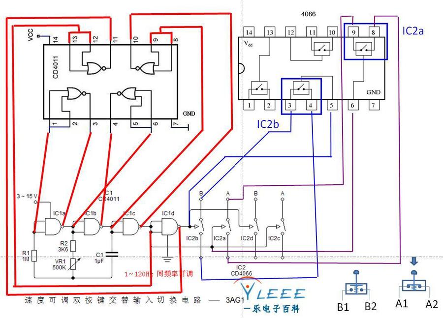

將鍵盤上A鍵和B鍵的4個接觸點伸延出來(因為是接觸按鍵,所以每個按鍵都有2個接觸點),
我想透過一組電子零件來接駁伸延出的4個接觸點,
啟動該製成品後在顯示螢幕上出現ABABABAB...連續按鍵的效果。
當然如果使用軟件來達成簡直是易如反掌,但我需要透過電子零件來達成。
補充:
我不用來玩遊戲機用的,如果是可用按鍵精靈寫腳本就成了。
ABABABAB ... 交替鍵入效果的速度是可調教的。(例如1秒能做出10組AB ~ 30組AB)
本人對電子零件認識謹於皮毛,簡單用錫銲接還略懂。
所以如果有電子零件清單和電路圖就足夠了。
希望有高手達人幫一幫我。萬分感恩!
其中一個方法是用 " 繼電器 " ,但我不懂得用哪一款和如何控制它的速度。
发表于 2013-9-30 21:56 | 显示全部楼层
用自激多谐振荡器控制CD4066就可以了。
自激多谐振荡器可以用CD4011或555做,调整振荡回路的电阻即可实现速度调节。

发表于 2013-10-3 16:56 | 显示全部楼层
xxericxx 发表于 2013-10-2 19:19
如果我沒有理解錯,你所介紹的方便是從軟件程式方法。如果我的情況是可以用軟件解決,我可以利用按鍵精靈 ...
你想用电子零件做,前面已经告诉你了用CD4011和CD4066。
电路比较简单,外围没有几个零件:
 楼主| 发表于 2013-10-5 00:10 | 显示全部楼层
我十萬分感激您,替我劃出路線圖。我理想是用乾電池,例如:1.5v x 4 或者 9v x1 。
我並不是長期啟動,但要每一日開動40秒。
我在網上找到有關IC(集成電路) CD4011 和 CD4066
而且畫出IC腳之對應接點,是否正確 ?
還有:
1粒 電容 1uf (請問多少v)
而且電容兩隻腳有分正負,你的路線上該接那一邊正極?那一邊負極?(我知道電容上有分長短腳及印上負極指示)
電阻分別是一粒 1M 和 1粒 3K6 (這個應該無問題)
但是可變電阻有3接點,但你的圖只得2點,請問怎樣接 ?
請問CD4011是否這樣編排:
IC1a 1,2,3
IC1b 4,5,6
IC1c 8,9,10
IC1d 11,12,13
最後CD4066 的慨念:IC2b2 接去 3,4,5 可以嗎 ?還是 :
IC2b 接點 1,2,13
IC2a 接點 3,4,5
IC2d 接點 6,8,9
IC2c 接點 10,11,12
CD 4066 ,其他沒有接點,也沒有接電源 ,可以運作嗎 ?
感謝你!
增加了一幅圖,這樣表達給你可能較清晰。
