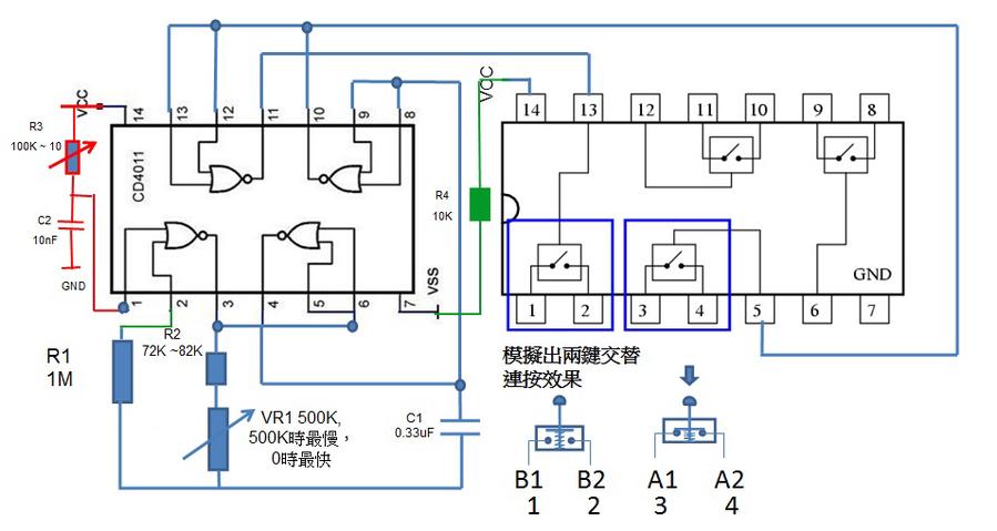

xxericxx 发表于 2013-10-13 11:52
CD4520 是否這樣接 ?
对,是这样接的。
发表于 2013-10-13 20:15 | 显示全部楼层
xxericxx 发表于 2013-10-13 16:48
由上至下,由左至右。 單位是皮法(pF)
50 , 100 , 220 , 470
1000 , 2200 , 3300 , 4700 , 5000 , 6800
R3 、C2 的作用就是接通电源时,优先输出高电平给电子开关A,现在这个目的达到了。
目前存在的问题是时间常数过大,造成连续输出A字符,把R3、C2减小一些试试。
C2可以用50PF或100PF,R3用10K或者更小一些。
 楼主| 发表于 2013-10-13 20:24 | 显示全部楼层
好.測試中 ...
感恩!

注意你上面图中CD4011的1、2脚是分开的,不能连接在一起。
 楼主| 发表于 2013-10-13 20:57 | 显示全部楼层
喔! 你說得對,我這方面弄錯了。
現在狀況回覆正常,但要確定到固定1個鍵開始,現在反覆測中 .....
十萬個感恩 !!
 楼主| 发表于 2013-10-13 21:34 | 显示全部楼层
三哥
我C2 用50PF或100PF  ( 黃色電容上的號碼 50 或 101),R3用10K~800
情況都差不多,10次開關後,都有最少1個誤差。 例如:(ABABAB) 裝置關掉 "隔3秒"裝置重開 (BABAB) 重覆10次大概有1次這樣誤差
我電源是從電腦鍵盤取電,應該是 5v吧,可否用你神級之力量計算出較少範圍,比較準確。
十萬個感恩 !!
发表于 2013-10-13 21:49 | 显示全部楼层
在+5V 与地之间接一个10K电阻试试。
如果还出现 B在A前现象,可以逐渐增大C2。
发表于 2013-10-13 21:55 | 显示全部楼层
上面所说的10K电阻并接到CD4011、CD4066的Vcc与Vss间。
 楼主| 发表于 2013-10-13 22:08 | 显示全部楼层
我想確認一下,請問:紅色後加部份保留,再加上(綠色部份)10K电阻并接到CD4011、CD4066的Vcc与Vss间。如果还出现 B在A前现象,可以逐渐增大C2。
電容跟電阻串聯總值是一樣嗎 ? 例如:
電阻:100k+50K = 150K
電容: 100pF +200pF = 300pF
是這樣嗎 ?
发表于 2013-10-13 22:14 | 显示全部楼层
xxericxx 发表于 2013-10-13 22:08
我想確認一下,請問:
電容跟電阻串聯總值是一樣嗎 ? 例如:
電阻:100k+50K = 150K
电阻串联阻值相加;
电容并联容量相加。
你下面那两个电容应该并联。
