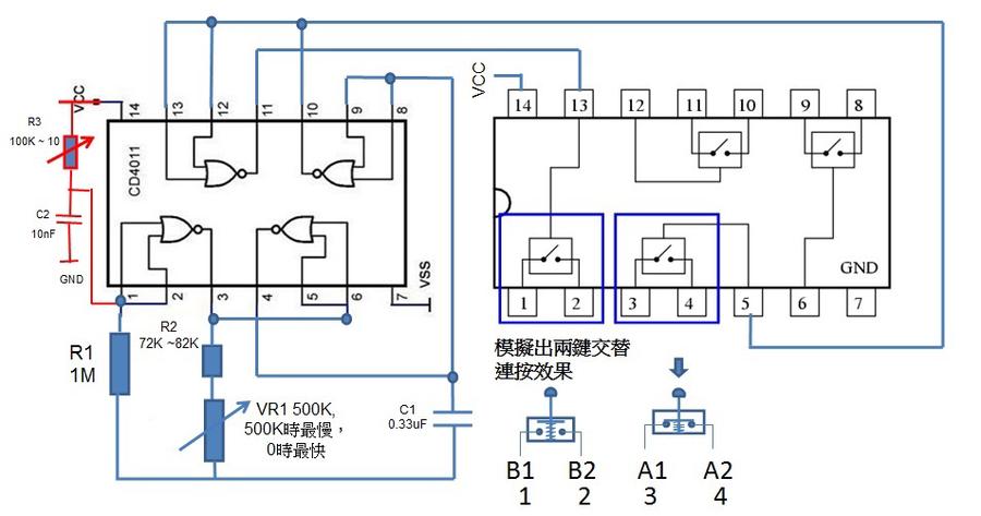

我家有0.1uF 電容(黃色的) ,雖然比你教授的 10nF 大了10倍,可以用嗎 ?

可以用。
把R3减小一些,其实10 ~ 100K 间都可以。
 楼主| 发表于 2013-10-12 22:12 | 显示全部楼层
由於我好心急想知效果,因為我真的好想解決這個難題。
我用0.1uF 電容(黃色的) + 100K (用萬用錶測出的100K可變電阻代替) ,用你的接法,結果失敗。
出來的效果好長按A或B (AAAAAAAAAAAAAAAAAAAAAA) 的這樣,裝置關掉 "隔3秒"裝置重開 (BBBBBBBBBBBBBBBBBBBBBBBBBBBBBBBB)

那麼正好用可變電阻由 100k降至 10 ,試試看。

不成功。效果是:好像長按A或B (AAAAAAAAAAAAAAAAAAAAAA) 的這樣,裝置關掉 "隔3秒"裝置重開 (BBBBBBBBBBBBBBBBBBBBBBBBBBBBBBBB)
開關數10次,長按B的機率 99%

容量大了点,把那个电容换成小一些的,比如1nF (1000PF)的试试。
 楼主| 发表于 2013-10-12 22:37 | 显示全部楼层
喔! 那麼要明天買回來才知效果了。我最新修改為最理想的線路圖,紅色部份是最要求部份。
感謝 三哥 賜教,謝謝!

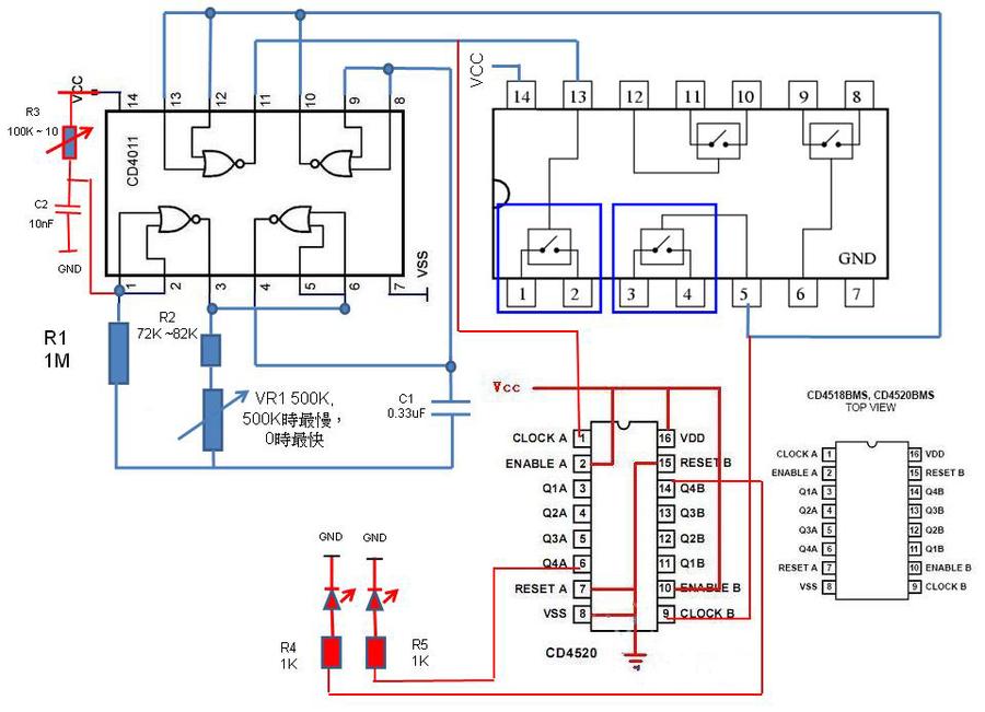

CD4520 是否這樣接 ?
由上至下,由左至右。 單位是皮法(pF)
50 , 100 , 220 , 470
1000 , 2200 , 3300 , 4700 , 5000 , 6800
嘗試過每一粒電容再配合可變電阻 由 10~100K
效果是一樣的失敗。我核實過跟你提供的紅色線路部份沒有錯。
各配合情況都是一樣的:
好像長按A (AAAAAAAAAAAAAAAAAAAAAA) 的這樣,裝置關掉 "隔3秒"裝置重開 (AAAAAAAAAAAAAAAAAAAAAA) 重覆數10次都是 A ,未出現過 B。
補充: 我還未加上 CD4520,原用38樓的線路圖。
