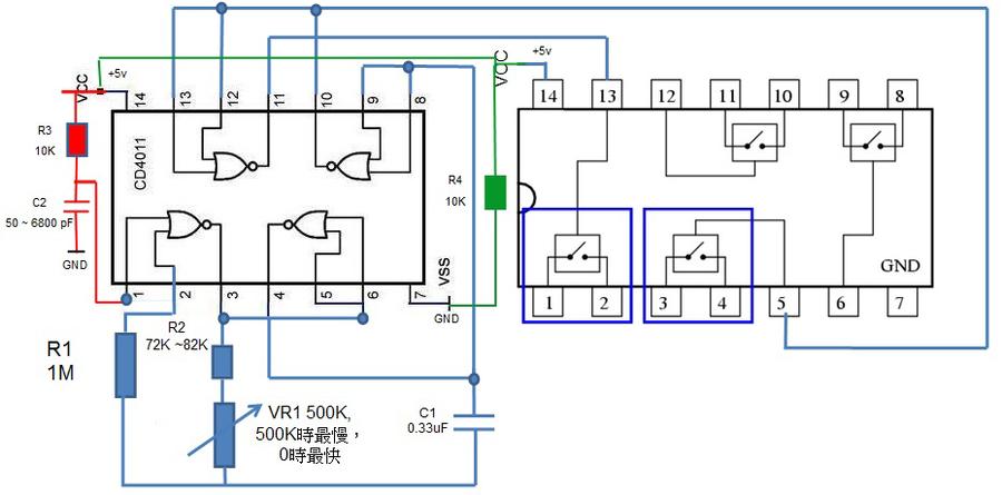

電容方面要並聯我明白了。
49樓的線路圖,紅色部份是卸除 還是 保留 ?

49楼紅色部份保留。

那麼 CD4066 14號腳只接電阻,不用接電源 ?
因為如果再接電源,好像有短路之情況 (雖然有10k電阻)。但是不接電源,我印象中 CD4066 不可正常運作。
今次我不敢輕舉莽動,因為我認識電子零件不深,萬一短路就麻煩大了。
我等你確定左才測試。
感謝 三哥 賜教。

就按照49楼电路连接即可。
10K 电阻并接在Vcc与Vss之间。
集成电路的Vcc都连接在一起通过电源开关接正5V,各集成块的Vss也连接在一起接地。

如果还出现 B在A前现象,可以逐渐增大C2。 (我目前由50pF 逐漸升至6800pF ,沒有什麼改善,10次中 會有最少一次 誤差。)
我將可以升至18nF,我繼續測試中 ....
附上最新路線圖:

如果C2增大至6800PF。仍偶尔出现一次B在A前,就不要再加了,不是R3、C2 的问题。

我加到16nF,仍然沒有改善,心情好底落。原來電子零件那麼複雜。

怀疑是电路里的干扰脉冲。
在R4上并联一只10uF 的电容,看看能不能消除干扰。

我今天買了4.7uF 和 10uF 試過並聯R4上,這是有分+/-的,我跟隨電路上的正接正,負接負。
但情況也是一樣。
