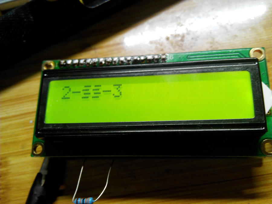

lrxaay 发表于 2015-3-14 23:48
你好,仿制了一个以后,接了个电阻,显示这么个东西……
EEPROM的固件是不是没有刷
