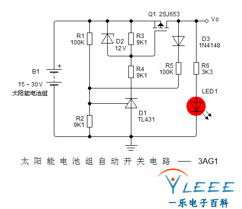

太阳能电池组自动开关电路:
https://www.yleee.com.cn/thread-32184-1-1.html
要求电池电压高于30V电路导通,给负载供电。
低于15V后电路截止,停止给负载供电。
如果太阳能电池组最高输出电压低于40V,D2 也可以不用。

发表于 2014-5-2 10:15 | 显示全部楼层
https://www.yleee.com.cn/data/attachment/forum/201404/29/173647rjoljwjiqmkqyjke.gif
说一下我的理解~
(r1 r2)控制高电压阀值,30 v
达到后导通q1,
q1导通后 就变成
((r1 & r5 ) r2) 控制阀值,大约是16v
应该是这样吧

 楼主| 发表于 2014-5-2 13:17 | 显示全部楼层
sdv 发表于 2014-5-2 10:15
说一下我的理解~
(r1 r2)控制高电压阀值,30 v
是这样的。
太阳能电池电压从低处开始升高,R1/R2比值决定TL431的翻转电压,大约30V,Q1导通后R1、R5并联,与R2的比值决定截止低电压。
 楼主| 发表于 2014-5-2 13:20 | 显示全部楼层
PMOS场管不太容易买到,性能也不如NMOS场管,可以把电路改动一下,使用价廉易得的NMOS场管:
