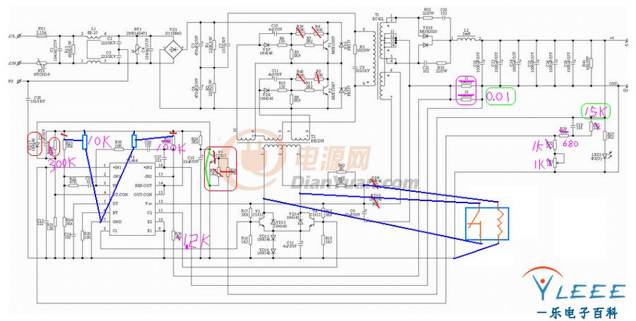

发表于 2014-7-10 09:32 | 显示全部楼层
改可调初步完成,先发个初步测试过程
原理图修改部分
短红色线:焊下或断开部分;
短粉色线:与实际电路不同的参数;
蓝色、绿色线:连线部分;
粉色阻值:绿框中为更改部分,其它为实际电路板上的数值;
短路保护拆除过程
1.首先拆掉红框中三极管及2个电阻:电源输出逐渐下降;
2.然后拆了红框中二极管:电源有输出,好像不是很稳定,量494的4脚电源也不稳定,可能有关系哈;
3.又拆了红框中300k电阻:忘了什么现象了
4.于是,焊回300k电阻和二极管,短接那个焊下三极管的CE极的焊盘,即绿色线部分:494的4脚电压稳定,输出稳定;
关于您提到的软启动是不是这样接的啊?
下面是改完后局部图片
这是哪个问题电感,套热缩套管绝缘
这是采样电阻3个0.03Ω并联
这是可调电阻,太难转了,需要配大的旋钮的电位器
隔离供电部分,两个表头分开供电
调1V的情况,左边是电压,右边是电流
电压末位跳动3个数
调1V后短路电流,是最大值,没改电流给定电阻,
这个电流够用了,当5A的用
我用镊子短接输出测得电流如图所示。
如果用万用表电流档两个表笔接输出,电流比图中小几百mA
电压最大没调,太难电位器转了,应该问题不大
 楼主| 发表于 2014-7-10 14:38 | 显示全部楼层
freesl 发表于 2014-7-10 09:32
改可调初步完成,先发个初步测试过程
原理图修改部分
按说拆掉二极管后,4脚电压应该是稳定的。
因为4脚电压是两电阻分压的参考电压,还有一个电容并在上面。
把你提到的二极管、三极管、300k电阻都拆去,剩下的就是我说的软启动。
软启动由连接tl494第4脚的电阻和电容构成,启动瞬间电容电压为零,输出占空比最小。
电阻给电容充电,随着电容电压的上升,输出的占空比逐渐增大,即实现了软启动。
你把二极管接回并短接三极管ec极,输出正常。
可从理论上分析二极管单向导电,现在的状态跟拆除是一样的。
不理解为什么4脚电压会不稳定。
检查下4脚还连着其他什么别的东西没。
要不就是你拆二极管的时候焊盘没清干净,碰到什么了。
你用的这个检流电阻功率是多大,10a时功耗有1w呢?
有机会换个大功率的吧?
烙铁功率挺足啊!瞧那焊盘多平整,再看我的就惨不忍睹了。
白光还是老式烙铁?
这电位器看到就想笑。
上学的时候有个朋友跟我一起玩电子。
他喜欢什么都买好的,什么进口的,精密的等等。
有一次做实验,做一个简易功放。
然后这哥就买了一批这种电位器来。
交作业时给老师演示,那一通拧呀!
记的好像他买的是75圈的或是150圈的,急的一头汗。
这里你可以用两个普通电位器,一个做精调一个做粗调。
粗调的这个代替你现在的电位器。
精调的那个也是串一个电阻到tl494,只不过串联的电阻要大,约是粗调电阻的20倍左右。
这样比如电压30v量程,粗调0-30,精调0-1.5。
还可以再加一路调零,约串粗调电阻10倍左右到负电压。
你那功率管后面是个什么高级货,绝缘罩吗?
电压测量末位跳3个字是那个表,电压表头还是万用表?
是3mv还是30mv?
3mv还算正常,表本身也待跳一个字吧!
我记得我那个也就是跳一个字,1mv吧,回头再看看。
4位半就是好,能读到豪安值,我那个线性想改4位半表头到现在还没动手。
表头后面说明挺详细的,单片机方案的吗?
电压量程测算在22v到44v之间调节,有机会还是换定值电阻吧!
这个关键地方用电位器总是不安全。
你这继电器也蛮大的,电流估计100ma左右吧!
如果找变压器可费劲了,多耗了一瓦多电。
还是找个小点的吧!最好是低功耗的,我手上这个拆的老plc的,电流不到10ma。
你现在用的另一个电源供电,总还是要给他单独找个小电源的,能省点是点。
要不用个大电源搭上个中号的,不划算也不方便。再就是辅助电源要跟主电源一起通断电的,要不高压保护不起作用。
用开关电源做辅助电源的最好将两个电源的高压电容并在一起,不然不能确定掉电顺序。
这个继电器触点连线尽量短,毕竟是有高频信号的。
