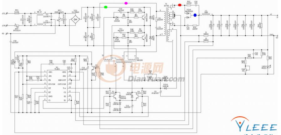

楼主,您好!
找了一个494的电源24V10A的,但是有问题:原来好像是没有输出或输出不稳(具体忘了),
网上找了一些资料查功率管有一个损坏,换成新的通电后还是损坏,其它的就不会查了,
能否给个查问题点的思路?
这个电源跟你改的电源中一个很类似。

关于供电位置问题: 低压侧供电,是指红色点位置?还是蓝色点位置?还是总输出? 高压侧供电,是指绿色点位置?还是粉色点位置? 24V10A-2.PNG 关于下面红圈中供电问题: 高压侧通电后,不是辅助绕组给494供电吗?为什么要并过去再供电? 是高压侧通低压直流电后,辅助绕组没有输出的原因吗? 24V10A-3.PNG

freesl 发表于 2014-7-4 13:05
关于供电位置问题: 低压侧供电,是指红色点位置?还是蓝色点位置?还是总输出? 高压侧供电,是指绿色点位 ...
低压侧是从接线端子接入,高压测一样。
需要单独给tl494供电是因为高压侧输入的电压低,即使有自激也不能提供给tl494足够的工作电压。
所以要单独给tl494供电,以判断tl494是否能正常工作。
两个三极管都有电压说明启动电阻正常,功率管正常。
二次侧没有输出,说明初级没有自激产生,需要检查一下功率管的驱动部分。
也可以先拆除驱动变压器旁的两个小三极管,看是否损坏,如果短路的话会破坏自激。
功率管的驱动部分有一个二极管,炸管时有时会损坏,检查一下。
你这两个功率管b极电压似乎有问题,是不是你没量准。
70mv有点低,功率管开启电压没那么低,0.4-0.6比较正常。
另一个11v你是量的对地电压吧!如果是8.17这个,be是11-8.17=2.83,太高了。
如果是10.99这个,be是11-10.99=0.01,比70mv还低。
不知道这两个三极管到底有没有工作,短一下be看看。
从你测量的结果看,功率管损坏的原因是过载。
因为一次侧没有自激,两个功率管在启动电阻的偏置下导通,在300v的电压下通过约1a的电流,然后烧毁。
运气好烧毁的这个三极管开路,另一个三极管得以幸免。
如果烧毁的结果是短路那么另一个三极管跟着牺牲,然后电源短路膨的一声保险烧断,这是我比较常遇到的事情。
实际幸存的那个三极管可能也负伤不轻,建议一起更换。

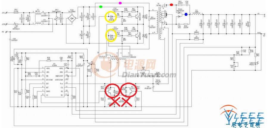

 楼主| 发表于 2014-7-4 23:17 | 显示全部楼层
freesl 发表于 2014-7-4 21:36
功率管b级一个11v另一个70mv
好人做到底吧!
借你的图给你圈一下。
红点位置送入电压会被变压器短路的。
蓝点位置正确,但不如从端子接入省事。
粉点是变压器一次线圈,这里送入电压无效。
绿点正确。
红色圈里的是驱动三极管和保护二极管,先拆掉并检查好坏。
黄色圈里的是功率三极管的驱动二极管,优先检查它看是否损坏。
然后再顺着查后面的电阻,也就三四个,外观看是没有问题。
电路图上红色的叉的二极管电容已被省掉,电路板上应该是没有。
检查一下你的功率管是否正常,看你测量的be电压不太正常。
正常在你这个分压情况下两个三极管是微导通的,短路be三极管会截止,对应的ec电压会上升。

kangdage 发表于 2014-7-4 23:17  好人做到底吧!  借你的图给你圈一下。
所有标记的都测了正常,两个功率管是新的,打叉的二极管电容在电源板494右下角处。
高压侧接线柱接20V,Vce7.8和10.5,Vbe都是70mv。短路be,电压都没变化。
功率管的驱动变压器上套着的黄色方形的东西有晃动,有影响吗?
