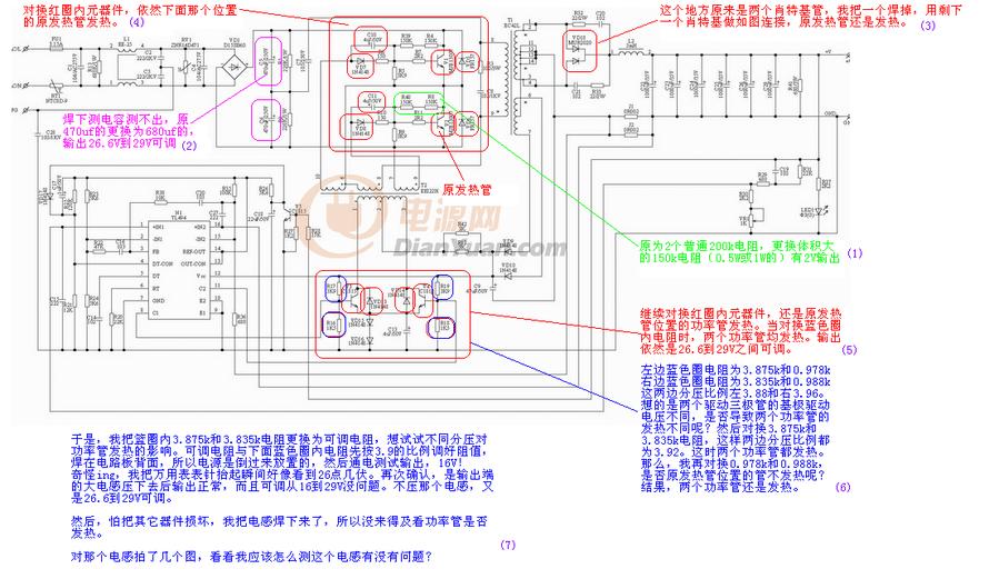

kangdage 发表于 2014-7-6 07:37 调换功率管后,是原功率管发热还是原位置功率管发热。 如果是原功率管发热,考虑更换功率管,可能功率管 ...
是原位置发热,根据这个思路,我把两个功率管外围二级管,电容都对调试过。把两个驱动管及外围二极管及电阻也对调试过,当我掉换B极上拉电阻时,两个功率管都发热了,be电压都是零点四几伏。这时我把B极下拉电阻掉换,看看原发热的那支是否不发热了?结果还是两个都发热。 494的8和11脚电压二点零二伏。
输出电压还是那样,输出电容没问题。功率管发热还没有带载测试。

freesl 发表于 2014-7-6 20:08
是原位置发热,根据这个思路,我把两个功率管外围二级管,电容都对调试过。把两个驱动管及外围二极管及电 ...
有点晕,一会上拉一会下拉,我随便给起个名吧!
不知道你是哪个,两个都发热?
原先换下的那个电阻是多大的,查一下色环,是不是换错了。
看你的电压数据怀疑电解电容失效,关断负压不足。
驱动电阻、泄放电阻、启动电阻的阻值不怎么重要。
限流电阻的阻值很纠结,阻值太小,电容充电不足,关断负压不够。
阻值太大,开启电流不足,功率管导通压降大。
检查过tl494供电电压没,这个电压低的话功率管关断较软,关断损坏大。
你这个电源有点奇怪了,怎么还变成了两个都发热了。
看你be电压上升了,是不是驱动电阻换的小了,增大一点试试。
替换下的电阻还在不,换回去试试,别是功率管热坏了。
这时候有个示波器就好了,看一下三极管b和c的电压波形,就明白为什么发热了。
发热的原因有两种,一种开通损耗大,一种关断太软。
关键是这两种解决的方法截然相反,难办了。

发表于 2014-7-6 21:33 来自手机 | 显示全部楼层
这个截图中三级管为功率管,在那个大的原理图中,494的8和11脚驱动的三级管为驱动三级管。(暂且这么叫吧)
功率管外围:电容,二级管依次对换,其它没换。都是下面那个功率管发热。
驱动三级管外围:三级管对换,二极管对换,还是下面那个发热。然后驱动三级管的基极上拉电阻,对换后两个功率管都发热。对换下拉电阻还是两个都发热。
以上对换是都是原板子上的两个换位置。
494电压10伏多点。
手机回复,明天我再上图说吧
图片见87楼。
估计找到问题点了,输出端的那个大电感可能有问题:我把我说的那个基极上拉电阻换成可调电阻实验时,无意中将电源翻过来通电,输出16伏,因为我把接线端的电位器拧到一端了,再调回一点电压上升。这应该对了。但是电源抬起一点又到26点几伏了。明天上图,帮忙分析一下这电感会是什么问题?
还有个细节是,电感压下去通电的时候电源没有声音,输出正常。抬起的时候通电,有个短暂的滋滋响,输出26.6到29V可调。
关于功率管发热没注意,怕烧坏其它器件,把电感焊下来了。

发表于 2014-7-7 18:49 来自手机 | 显示全部楼层
是电感最后缠绕处有两个短路点,压下电感短路点分开,输出正常。 分析如下: 电感与电路板有个角度,固定的胶少,估计振动后胶脱开了,电感上下振动产生摩擦导致绝缘漆失效。 电感缠绕头套上热缩套管,重新焊好电感,通电输出正常,两个功率管均发热,原来发热的那只相对较热,下一步做一下带载测试,没问题就可以改可调电源了。 在此,特别感谢kangdage,每次都敲很多字帮我分析原因,教我很多知识,再次感谢kangdage,感谢yleee!
