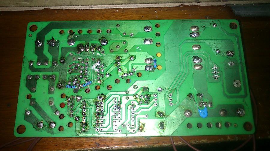

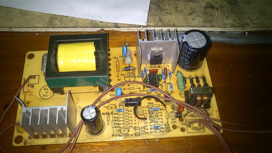

 楼主| 发表于 2014-6-23 19:48 | 显示全部楼层
MOWEIWEI 发表于 2014-6-22 23:29
可以0v开始?能不能贴贴电路图看看。
因为变压器紧缺,已经拆了。
等有合适变压器时在再搭一个。
因为原设计不能满足从零起调,所以高压测改动较大。
仔细看uc3842周边的改动,这个原是想改成线性可调前级的。
所以低压侧基本全拆,后发现干扰太大,后极调整不掉,放弃了。
tl494的干扰较小,相比uc3842基本可以忽略。
