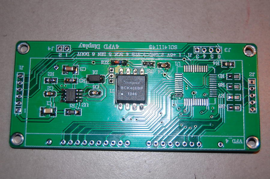

今天焊接好了发现差个TL431,后来看了另外一套要件里面也是没有tl431,不知道个tl431需要焊接吗,还有就是R12 R13 R22 这个应该是不需要焊接的吗配件表里面没有参数。现在没有通电测试。板焊接M8以前测试了电源部分5V和屏幕电压都是正常的,下面是图片。有焊接好的朋友发个图片对比看看谢谢 IMG_1803.JPG IMG_1807.JPG

请教一下, 主控板上的 R12/R13/R22的阻值是多少?在2楼的BOM中没有标注
 楼主| 发表于 2014-12-21 17:57 | 显示全部楼层
R12 R13是2001 2K的,R22可以用10K的(接到烙铁架上做休眠用的,不用的话可以不焊接)。
发表于 2014-12-23 08:51 | 显示全部楼层
我的VFD显示板 套件里的R1 是1R0 R3 是 473(47K) 少R4 用手里的色码电阻替代,现在测 电压 19.5V 电流 75 MA 不知道行不行。
 楼主| 发表于 2014-12-23 16:58 | 显示全部楼层
道长 发表于 2014-12-23 08:51
我的VFD显示板 套件里的R1 是1R0 R3 是 473(47K) 少R4 用手里的色码电阻替代,现在测 电压 19.5V 电流 75 ...
1R0的是2个,可以并联使用,R4可以找个50K左右的贴片电阻,19.5V有点低;正确的是 (47/2.43+1)*1.25=25.4v左右
发表于 2014-12-23 22:35 | 显示全部楼层
gmliwei 发表于 2014-12-23 16:58
1R0的是2个,可以并联使用,R4可以找个50K左右的贴片电阻,19.5V有点低;正确的是 (47/2.43+1)*1.25=25.4 ...
OK了,硬件没问题了。现在就差固件了。一直显示30C,明天在弄弄。
