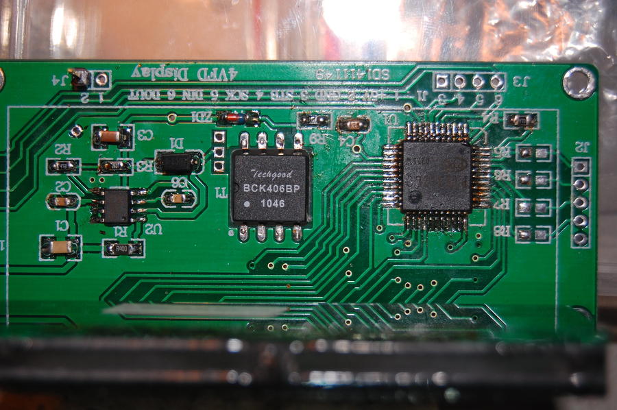

xu_john 发表于 2014-12-24 22:18
恩,我把我焊接的VFD板子拍个照片传上来,大家给看看有问题没有,主要是怕两个二极管方向反了,另外两个电容用 ...
没问题的,通电测试即可
发表于 2014-12-25 22:35 | 显示全部楼层
好的,我通电了,输入是5V,电流是0.1A,两个点的电压是-24.7V,不知道这样是不是对的.
发表于 2014-12-25 22:45 | 显示全部楼层
gmliwei 发表于 2014-12-25 08:31
没问题的,通电测试即可
我是不是可以焊接那个集成块PT6312了.
 楼主| 发表于 2014-12-26 08:21 | 显示全部楼层
我是不是 ...
没问题,可以焊接了

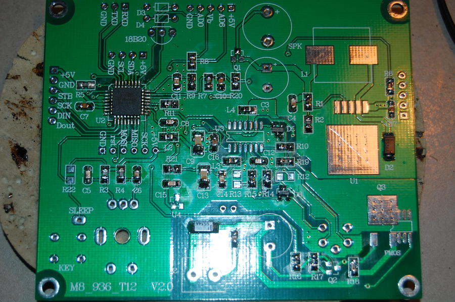

接着焊了VFD,这个好像没有啥难度,然后是主板子,焊接到一半的时候发现弄不下去了.因为不知道Q1和Q2对应的是那个元件,表里面没有写,另外一个就是431的焊接位置我一直没有找到. 哪位知道的麻烦说一下.
我的元件里面有两个分别是2TY和J3Y,不知道哪个是Q1,哪个是Q2.我google了一下有如下结果
2TY----代表晶体管型号是S8550,PNP
J3Y----代表晶体管型号是S8050,  NPN
所以我猜测
Q1是2TY(PNP)
Q2是J3Y(NPN)
但是我不能确认,毕竟这家伙弄上去了,要换个位置对我来说有点难度.
发表于 2014-12-27 16:20 | 显示全部楼层
