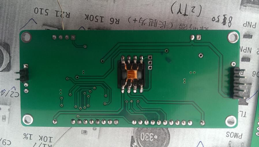

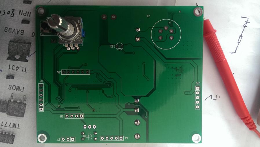

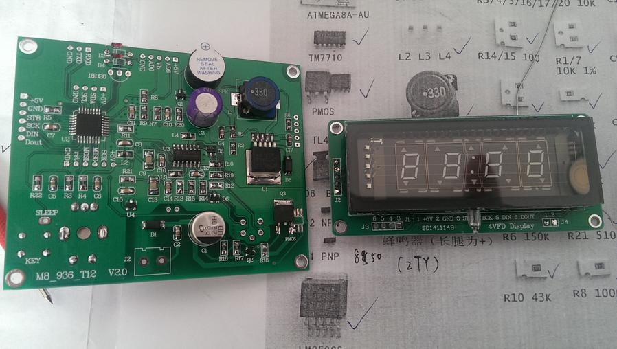

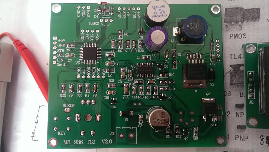

按葫芦画瓢
主控板
主控板
主控板、显示板
主控板、显示板
主控板
主控板
显示板
显示板
显示板
显示板
早已焊好,就等教程怎么连接,还有程序了,

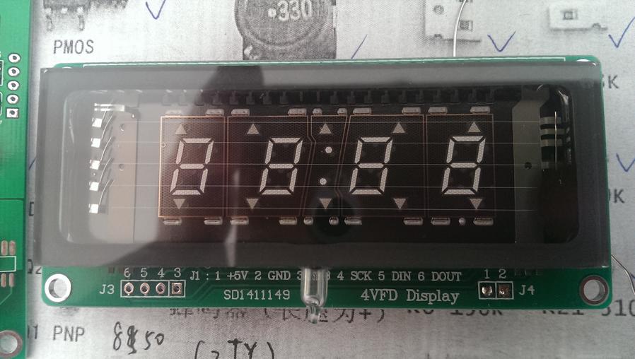

发表于 2014-12-31 19:20 | 显示全部楼层
cj5373 发表于 2014-12-31 14:22
按葫芦画瓢早已焊好,就等教程怎么连接,还有程序了,
问下 VFD 屏 和 PCB 是怎么固定的?
发表于 2014-12-31 20:06 | 显示全部楼层
两边插针,或者中间再加尼龙柱
发表于 2014-12-31 21:03 | 显示全部楼层
不知道,所以再等
发表于 2014-12-31 21:35 | 显示全部楼层
fujiachun 发表于 2014-12-31 20:06
两边插针,或者中间再加尼龙柱
可能我的意思没有表达清楚,我想问 VFD 的玻璃壳体 和 VFD 的PCB 之间 怎么支撑和固定? 不能只靠 VFD 的那一排 焊脚 吧?
