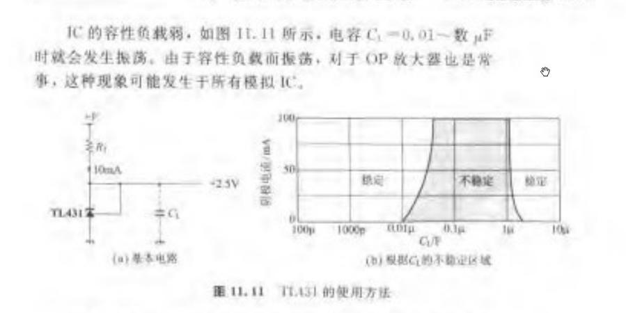

fujiachun 发表于 2015-5-23 15:09
基准的输出尽量避免容性负载,实际的104电容已经不小了。现在减少431的限流电阻到200R已经解决。
