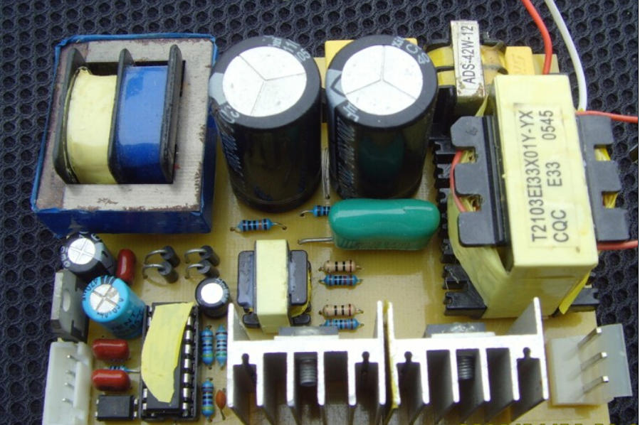

发表于 2015-7-1 11:20 | 显示全部楼层
fujiachun 发表于 2015-7-1 09:37
最近画的几款3825的板子,已经热转印了,准备实验一下最简的3825半桥,直接推动,推挽输出,4011晶振的振 ...
高压版本我曾做过,3525驱半桥电路,但是有个问题就是带市面上90W快克手柄温升太慢,不知道什么原因,最后放弃了。但这个电路有个好处就是可以兼容936手柄,由于工作原因,画的8551单电源供电控制板一直没用去打样,地处西藏太偏远了,发个快递半个月,工作也可能最近要调动,可能回内地了,所以就没有行动了,等工作调动完后,会继续下去,不好意思。期待版主能推出OLED显示的控制板,那显示内容比较多一点,也可以中文显示,人机界面更方便操作,附上以前做的半桥版图片:

 楼主| 发表于 2015-7-1 11:42 | 显示全部楼层
yituwu 发表于 2015-7-1 11:20
高压版本我曾做过,3525驱半桥电路,但是有个问题就是带市面上90W快克手柄温升太慢,不知道什么原因,最 ...
布线布的非常漂亮,控制板先别打样了,肯定有些改动,我自己的第二版控制板已经打样回来了,不过没有安装调试,所以还没发上来,第二版已经预留了OLED的位置,但是现在有点担心M8的容量够不够中文显示的。先集中精力完成第一版的固件等确定没问题再考虑发布第二版的固件,第二版放弃了冷端测量,采用模拟电路直接补偿。3525半桥肯定上不到400Khz的,半桥只有时钟的一半,所以我考虑使用3825然后使用晶振推动,等我完成后还请帮忙看看高压直驱的板,开关电源我是一点经验都没有哈。

发表于 2015-7-1 11:45 | 显示全部楼层
双磁环接90W手柄,温度过冲很头疼,36V交流变压器现在调整电流2.3A才合适,加到设定温度过冲10多度回降,呵呵
调到3A,会过冲到40V,没有用帖子里的编程控制板
 楼主| 发表于 2015-7-1 11:51 | 显示全部楼层
lw6501 发表于 2015-7-1 11:45
双磁环接90W手柄,温度过冲很头疼,36V交流变压器现在调整电流2.3A才合适,加到设定温度过冲10多度回降,呵 ...
过冲和补偿是一对矛盾,过冲大就补偿快,如果启动过冲的话40度很正常,如果焊接的时候40度过冲就有点大,我觉得别太在意过冲,实际前面有兄弟说过有些焊台所谓的稳定只不过是说瞎话而已,过冲未必小。高频焊台的话本身加热快,传感器离焊点距离近如果用平常的控制板过冲是很正常的。
