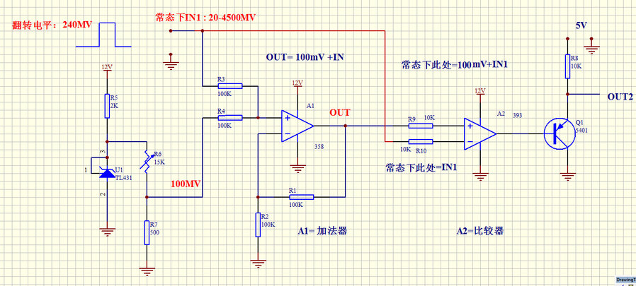

晚辈年龄不大,对电子技术痴迷到疯狂的状态,只可惜受的教育不高,基础不太好。
望老师指点一二。
昨天发的帖子,说的太不清楚了,表达的有问题。各位老师见笑了
我理想的是:输入IN1在20mv-4500mv之间  , 输出OUT2输出高电平。 只要在输入上加一个240MV的脉冲,输出就翻转一下。我觉得难点在于输入是一个范围,而不是固定的。
我模模糊糊的画出了这个电路,分析了一下,肯定不对。
因为我加上240MV以后电压加法器输出也相加了,所以不可能正常工作。
水平实在有限,希望3阿哥老师指点一下。
发表于 2016-1-21 12:14 | 显示全部楼层
看不明白需求。
 楼主| 发表于 2016-1-21 13:35 | 显示全部楼层
我嘴笨,不知道该如何简单明了的说。IN1在20mv-4500mv之间  , 只要在这上面加一个240MV的脉冲,输出状态翻转一下。
发表于 2016-1-21 17:16 | 显示全部楼层
你IN1,IN2怎么是同一个点

发表于 2016-1-22 08:16 | 显示全部楼层
一乐新手 发表于 2016-1-21 13:35
我嘴笨,不知道该如何简单明了的说。IN1在20mv-4500mv之间  , 只要在这上面加一个240MV的脉冲,输出状态 ...
一个电压,20mV~4500mV之间,正常工作时不变(变的时候不正常工作也没问题),偶尔有个240mV的脉冲进来,你想把这个脉冲拣出来?
应该用电容吧,电容两端电压不能突变,检测上升/下降沿用的。
 楼主| 发表于 2016-1-22 08:38 | 显示全部楼层
change0806 发表于 2016-1-21 17:16
你IN1,IN2怎么是同一个点
见笑了,我不知该如何表达。
IN2就是IN1,我只是想分开表达而已。我的意思是给IN1加一个240MV的脉冲,让电平翻转。为了表达明确,就加了个IN2,没想到更表达不清了
 楼主| 发表于 2016-1-22 08:41 | 显示全部楼层
snoopy8008 发表于 2016-1-22 08:16
一个电压,20mV~4500mV之间,正常工作时不变(变的时候不正常工作也没问题),偶尔有个240mV的脉冲进来,你 ...
差不多吧,不过不是把这个脉冲捡出来,而是根据这个脉冲来使输出翻转一下。我就按自己脑子里的想法画的图,肯定是错的。我现在不知道该怎么画。
比如:
输入为20MV -- 输入为高电平,  加上一个240MV的脉冲,输出翻转一下,或者直接翻转到低电平都是可以的。
输入为4500MV -- 输入为高电平,  加上一个240MV的脉冲,输出翻转一下,或者直接翻转到低电平都是可以的。
 楼主| 发表于 2016-1-22 08:42 | 显示全部楼层
40560335 发表于 2016-1-21 22:28
同样看不懂你想干嘛,说了一大堆,不如说说需求,这样大家还能给你更方便更好的方案。
20-4500是个输入范围,也就是在这个范围之内,加上240MV都可以翻转
