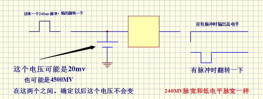

240mV 脉冲信号的宽度有多大?
输出低电平需要展宽吗?

感谢3阿哥老师的回答。20MV-4500MV,是个范围,
打个比方说,我接一个灯泡就是20MV,100个灯泡就是4500MV。
往往这个值是不变的,但是在这个范围内。
在这个范围内的某一个电压值,加上240MV的脉冲。输出翻转一下
我采用了论坛一位网友给的建议。这样画的图
实验了一下也不稳定。请三阿哥赐教。

20-4500MV之间一个固定的值为1
20-4500MV之间这个固定的值 + 240MV的脉冲。为零。
这样就完成了101010的传递。
输出的信号直接给MAX3232,其实就是实现了一个AD转换

不知道你这个灯泡是一个一个的加,还是很随意的任意数量的增加?
如果恰好灯泡增加的数量,造成输入电压波动在240mV 左右,那就很难检测出来。

如果灯泡增加后,每次输出电压的变化小于240mV,可以用下面这个电路检测240mV 的脉冲:
C3是用来滤除干扰脉冲的,如果240mV 脉冲信号很窄,可以去掉它。

很随意任意的加,但是是一次性加完,比如张三那里接10个灯泡,李四那里接20个灯泡。但是肯定在这个范围内。
您说的加到240MV时会检测不出。这个我已经考虑到了。只能想其他办法,或者是先避开这个问题。先实现基本的功能。

如果灯泡增加后,每次输出电压的变化在240mV 以上,但它的脉冲宽度不同于需要检测的240mV 脉冲,下面的运放输出端可以加上脉宽检测电路,只有脉冲宽度符合要求才有输出。

我今天采用的是那个网友的电路,我希望老师您看一下,
240MV只是个调制电压,其目的就是让输出翻转一下。
这个240MV的脉宽,应该和低电平的脉宽是一样的。
