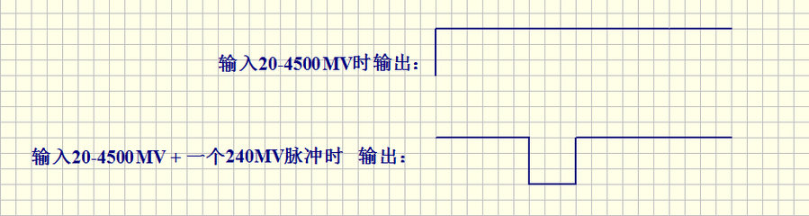

 楼主| 发表于 2016-1-22 08:56 | 显示全部楼层
我也想过但是不会这样用,可否讲一下。电容该取多大呢?

先随便来个试试呗?比如常见的104什么的,反正你对输出时间的长短也没太大要求。
R9和R10应该也可以去掉了。
三极管我给换了NPN了,我觉得这个位置用NPN比PNP要好吧。

要求是肯定有的。这么说吧。20-4500MV代表1  ,  所以输出1  。  这个上面加一个240MV的脉冲 = 0  ,所以输出0 。
我暂且试一下。向您学习

两个电阻分压是何作用?
输出端也就是电容最左边,正常下是固定的20-4500MV.
在这上面加一个240MV脉冲,输出翻转

让电路稳定后,运放“+”脚比运放“-”的电压低一丁点(比如120mV,肯定要比240mV小)。
当输入突然提高240mV的时候,由于电容两端电压不能瞬变,运放“+”的电压也被瞬间拉高240mV,这时候就有输出。下边的电阻给电容充(放)电,让电压恢复到稳定状态,输出消失。
输入脉冲消失后,上边的电阻给电容放(充)电,让电压再恢复到稳定状态,等待下一个脉冲的来临。
这两个电阻和电容的大小影响输出脉冲的宽度,也影响两个输入脉冲的检测间隔。
电容可能就得选无极性的了。

我能理解楼主说的其实就是个高电平反转么?但是我没明白的是:
楼主要脉冲反转,是反转保持?还是给定一个高脉冲,反转1次是高,反转2次是低?还是其他?
楼主能不能用数学or真值表来表示?
发表于 2016-1-22 09:32 | 显示全部楼层
俺有个问题,原本输入就在20~4500mV之间,那同一个输入端,怎么能检出240mV的脉冲来?这个脉冲原来就淹没在正常的输入里啊。
看楼主的描述,输出是数字量,输入脉冲何不先加一级三极管放大15倍,让输入的脉冲幅度达到3.6V,那输入就是标准的数字量“1”了,这样无论是用数字逻辑电路或是单片机不是都好处理吗?

您的思路是对的,您这个电路还有一个问题我要经过测试通过以后再说。先谢过

真是感谢各位老师的回答啊。
您一看这个图就应该理解了
也就是只要加上240MV就翻转一下,继续保持高。
去掉240以后还是高,再重新加一下240,又翻转一下。

感谢您的回答。输入放大15倍以后,20-4500MV也放大15倍。还是不行。因为是在20-4500这个范围上面加这个脉冲信号。我画的图就是您这个意思,实现不了
