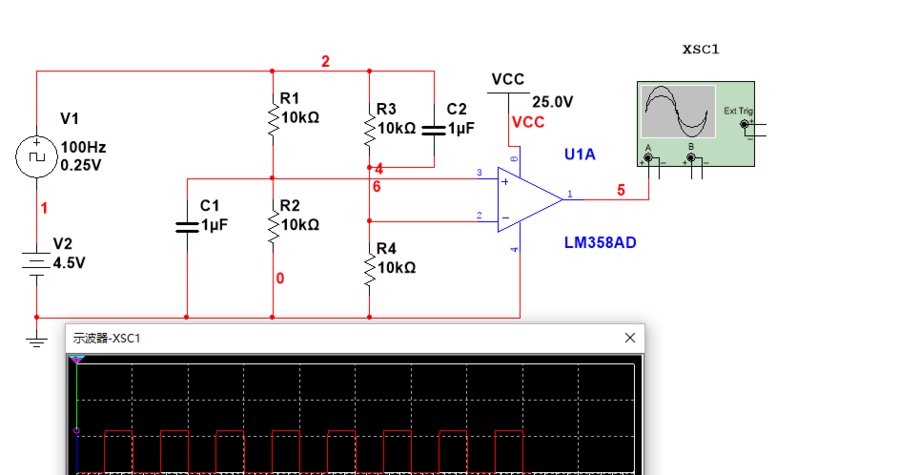

3阿哥老师,我输入的脉冲幅度为何小于400mVp,就没有输出呢,没有输出波形
减小R5,比如换成1K试试

在没有20 ~ 4500mV 的输入信号时,运放输出为低电平,有信号时输出高电平;
答:不存在没有20 ~ 4500mV  ...
既然“不存在没有20 ~ 4500mV 的输入信号,肯定会有信号输入,最低20mV。所以只要有信号就输出高电平”
那就用10楼那种电路吧。
如果检测线路很长,不可避免的会感应外界电磁干扰,使用双绞线可能会好一点。

一乐新手 发表于 2016-1-22 09:42
真是感谢各位老师的回答啊。
您一看这个图就应该理解了
为了保持无脉冲输入的时候高电平,你可以选择R1,R2,R3,R4的比值,让运放的同相输入端比反向输入端高10mV以上 ,100mV以内,保证脉冲来的时候,电路能反转。

我担心的正是此问题,但是要求不能用双绞线。这个方案还能用吗

这个电路我测试通过,在我家里,用普通的0.75粗的双股电源线一整盘大约一百多米,当做传输线,测试没有问题。就是不知道正常用的时候会不会出问题。

53楼是你的时序图得电路图,按你说的,240毫伏脉冲输出低电平。你没看到?

现在整个电路工作正常。没有问题,我现在考虑的是干扰问题。

外界电磁干扰,靠电路本身是很难消除的,只能在外部布线时采取物理措施解决。双绞线是一种办法,或者同轴电缆,也可以把线穿在金属管里。
你试下在电线附近接打手机,看看有没有干扰脉冲?
发表于 2016-1-24 12:06 | 显示全部楼层
先把“240mV”这个信号处理一下,比如转换成某个特定频率,再叠加上去,抗干扰不就好处理多了吗?
