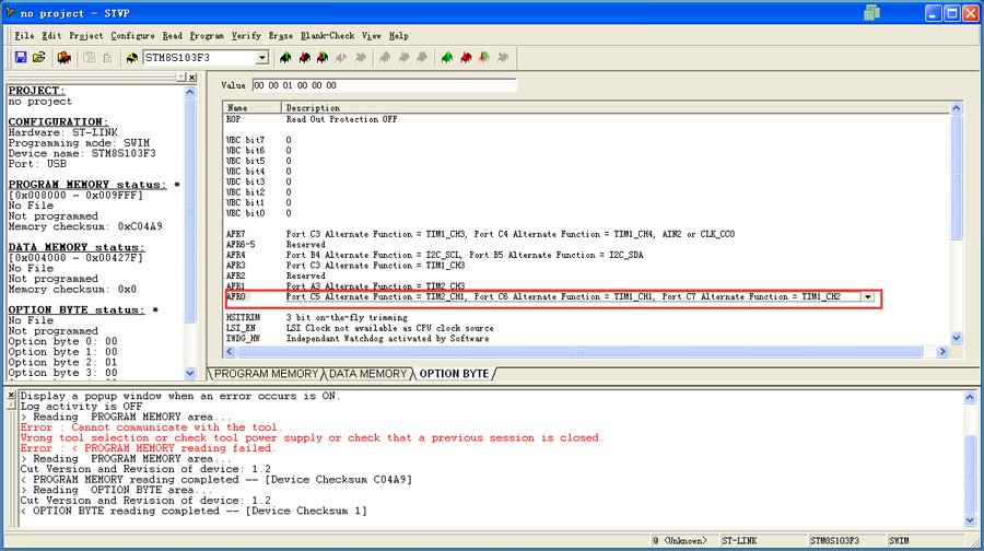

发表于 2016-4-21 20:50 | 显示全部楼层
cgcoolyl 发表于 2016-4-21 02:34
楼主,2套套件已经收到。现在有点疑惑,还望楼主多多指导。
第一,“连接ST-LINK,调试单片机。”是更改程 ...
现在连上了,用STVP连上的,昨天没连上应该是软件没有安装好,或者驱动没有安装好,今天在虚拟机里面全部重装了一次,用ST Link Utility应该是本来就连不上吧,看接口设置里面只有JTAG和SWD。虽然用STVP连上了,但是还是没明白楼主的“烧录或调试时要把选项字节“AFR0”设为启用”这里是怎么设置。

 楼主| 发表于 2016-4-21 22:32 | 显示全部楼层
我的烧录器是ST-LINK V2,小小的,铝壳的。
直接连接GND、SWIM、5V三条线就能烧录了
 楼主| 发表于 2016-4-21 22:34 | 显示全部楼层
cgcoolyl 发表于 2016-4-21 20:50
现在连上了,用STVP连上的,昨天没连上应该是软件没有安装好,或者驱动没有安装好,今天在虚拟机里面全部 ...
你应该直接把成品的hex文件导入到STVP,一共是三个,一个是程序,一个是EEPROM我用的校准数据,一个是选项字节。导入之后就点击“烧录全部数据”即可。
以上步骤在出厂的时候就做过一次了,以后想要修改程序,用IAR FOR STM8编写代码直接烧录就能用了,选项字节不用管了
发表于 2016-4-21 22:57 | 显示全部楼层
请问楼主用的STVP烧录还是其他的???
 楼主| 发表于 2016-4-21 23:12 | 显示全部楼层
批量生产卖套件是用的STVP,开发的时候改代码用的IAR
发表于 2016-4-21 23:24 | 显示全部楼层
嗯嗯,非常感谢楼主!
