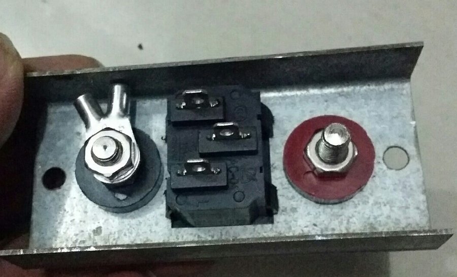

我的也调好了,LED面板就差个茶色有机玻璃一粘合就搞定,空载时确实发热而且加大风力转,建议如果不带负载空载时关闭输出风扇降温下,
还有两个不足就是你关闭输出时上面的输出LED不灭反而还亮着,最好能不能同步控制,第二个遗憾是后面的输出输入没有配套的扣卡,需要自己外接,

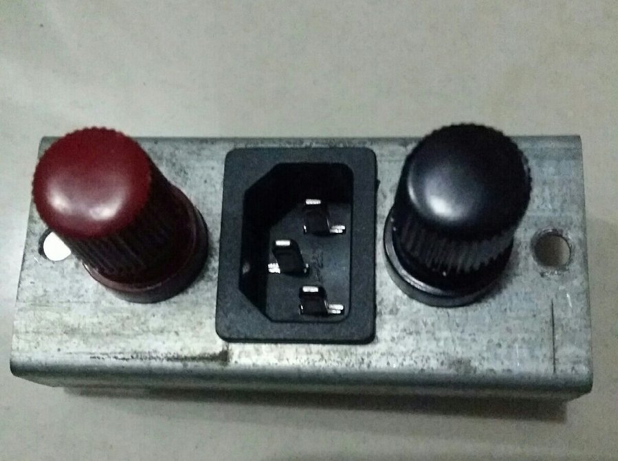

 楼主| 发表于 2016-4-24 17:17 | 显示全部楼层
SengChuary 发表于 2016-4-24 15:14
我的也调好了,LED面板就差个茶色有机玻璃一粘合就搞定,空载时确实发热而且加大风力转,建议如果不带负载 ...
面板上的out灯亮代表着电源主控IC正在工作,单片机关闭输出实际上就是相当于把输出电压设定为0
发表于 2016-4-24 21:00 | 显示全部楼层
理解,找了家后面这种面板的,红黑接线柱听卖家说可以承受60A,
