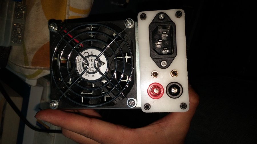

请教高手-调试20K电阻,貌似我的是负压30-60mv,电压0-60V调节设定正常,电流校正无法调节,电流校正输出4.8V左右的电压,调节拨码开关电流DA有输出,且随拨码可变,但是电流AD一直没有变化,测量也是几十毫伏的负压,比较纳闷,电流AD和DA线路挨着检查了一遍也没问题,程序又烧写了一遍也没事。另问下校正时候你们用的是什么负载,多少欧多少W的。

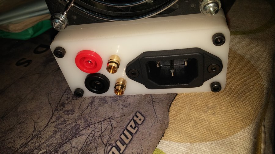

SengChuary 发表于 2016-4-24 21:00
理解,找了家后面这种面板的,红黑接线柱听卖家说可以承受60A,
这不怕短路啊,看着都危险!
