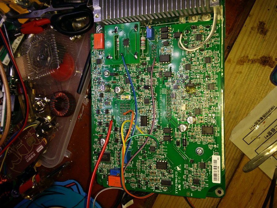

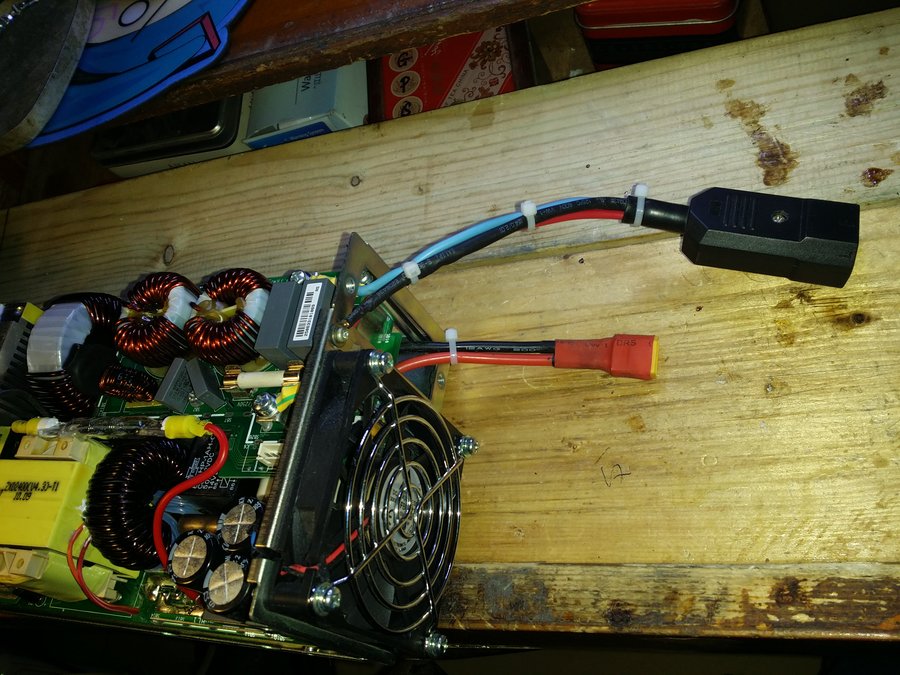

[其他综合] 【高清原创】ZXD2400 v4.3完美改造60V50A可调数控电源(STM8/PCB/代码全开源)

我建议不要直接短路测限流。如果你的修改有问题,很可能并没有正确设定限流数值,这样一短路,电流可能会达到几十A,首先是很多万用表只支持大电流10A电流,50A电流可能造成一些损坏(表笔可能也受不了)。如果你是先开机再短路,也可能会产生很大火花。
虽然我没有购买LZ的套件(准备自己写一个STM32的OLED版本,接受外部控制),但是我也在LZ的教程下成功改好了。
我的方法是使用2个0.5欧姆的大功率电阻串联,泡水里,然后作为负载,可以测到电压电流,然后给电流设置线输入一个设置电压,CL灯能够点亮,且通过电阻的电流随着(这就是用电阻的好处之一,你可以直接测输出电压来确定大概电流,不需要串入电流表。)设置电压变化。

输入输出接口做的一个比一个漂亮呀,可惜我到手到现在还是散件,连包装都没拆。有两个通信模块了,但都不是ZXD,是那种很薄的,功率也挺大的。
 楼主| 发表于 2016-4-25 14:37 | 显示全部楼层
Justinpiggy 发表于 2016-4-25 13:55
我建议不要直接短路测限流。如果你的修改有问题,很可能并没有正确设定限流数值,这样一短路,电流可能会达 ...
你提出的这些想法很周到,我没有这么细想,因为万用表里面都会有个10A或20A保险丝,这是一道防线了。电源本身在56A左右会有个保护,电流超了就亮ALM灯报警锁死,重新插电才能恢复输出,这是第二道防线。
电流调试的时候,电源会输出5V左右,电压不高,火花不会大,峰值电流也不会很高,对表不会有多少影响。
至于比较安全的调试方法,可以这样,先校准0.5A电流,根据电源的输出电压,根据欧姆定律找个电阻来限制最大电流,比方说1欧1W电阻,万一超电流顶多烧个电阻。
0.5A调试成功后,就可以去掉电阻,直接串表上大电流校准了。
发表于 2016-4-25 16:41 | 显示全部楼层
还有个问题,输出最高实测是59.5V,校正电压时,已经调至9-99,最高上限,保存校正正常使用时,若设定电压超过59.5V-60V之间,会没有电流输出,电源本身是否有个微调电阻,可以将输出电压调至60V以上,以达到60V满量程
 楼主| 发表于 2016-4-25 17:28 | 显示全部楼层
zgzhenglei 发表于 2016-4-25 16:41
还有个问题,输出最高实测是59.5V,校正电压时,已经调至9-99,最高上限,保存校正正常使用时,若设定电压 ...
你进校准菜单,选择60v校准,四位数设定到9900,然后旋转多圈电位器吧电压调整到60V,然后就能正常保存,可以使用60v
发表于 2016-4-25 17:33 | 显示全部楼层
zgzhenglei 发表于 2016-4-25 11:50
是的,我也是迷瞪了半天,加什么样的负载都不行,无法调电流
0.5A电流调好了,没问题。
10A的怎么都不行,调到9999也只有3A左右。直接用万用表短路测的。
发表于 2016-4-25 18:35 | 显示全部楼层
lgm3361 发表于 2016-4-25 17:28
你进校准菜单,选择60v校准,四位数设定到9900,然后旋转多圈电位器吧电压调整到60V,然后就能正常保存, ...
调哪个多圈电位器?
还有就是电流校准怎么都不行,调到9999也只有3A左右。直接用万用表短路测的。
 楼主| 发表于 2016-4-25 18:56 | 显示全部楼层
guanjp 发表于 2016-4-25 18:35
调哪个多圈电位器?
还有就是电流校准怎么都不行,调到9999也只有3A左右。直接用万用表短路测的。[/back ...
标号为RP1的多圈电位器与输出电压有关,一般不去调它,除非电压不正常才去调。
电流校准0.5A的时候,那四位数的正常值应该在0100~0500范围左右,如果偏高就说明有问题。
电流调到9999的时候,用表测量下【电流DA】是多少电压,正常应该是2.8V左右。
如果电压不足2V,请检查下电路板焊接有没有问题,2M、20K、27K阻值是否弄错或者虚焊,测量下【电流DA】右边的10UF电容是否短路,贴片电容比较怕热,长时间高温容易漏电。
另要注意下,电流9999意味着超过50A电流,请小心烧电流表,先把数字调下来再接电流表比较安全。
发表于 2016-4-25 20:46 | 显示全部楼层
调哪个多圈电位器?
我也是可调电位器,直接换了个3296-203调到+30~60MV,就正常了,,我刚开始不知道搞成负的了,你可以测量下那点的电压正常不?
