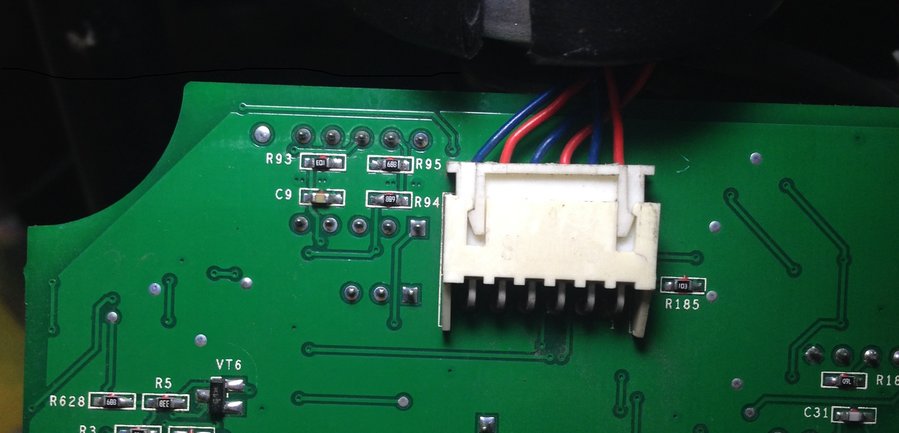

费好大事改的可调,拍了这套件还得改回去麻烦。问题是R94,95阻值不知道啊?

发表于 2016-4-24 02:16 | 显示全部楼层
wslab 发表于 2016-4-23 08:40
求看一下R94和R95的阻值。。。今天准备入手套件了
看上图。。
发表于 2016-4-24 08:07 | 显示全部楼层
这位热心朋友谢谢你!看图片贴片R94,95好像标的是68B或者是6BB.本人愚钝不明白68B(6BB)代表什么阻值?像什么102好理解,这个百度也没弄明白。知道的大侠请说下。谢谢了!

发表于 2016-4-24 10:02 | 显示全部楼层
非常感谢!!!看图是68B,应该是4.99K的电阻
