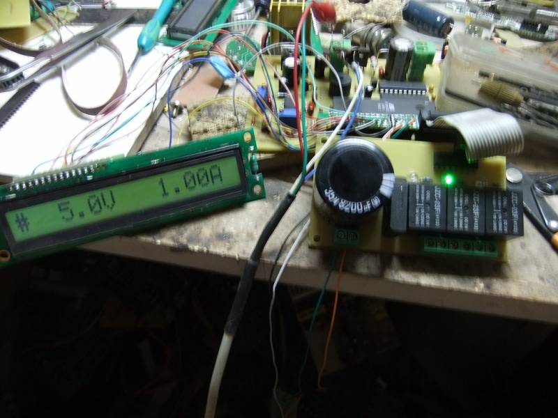

没事干给楼主附上电压切换状态,方便楼主写程序
设P32=K1=4V  P33=K2=8V  P34=K3=16V
P32 P33 P34 交流 直流
0 0 0 = 0V =  0V
1 0 0 = 4V =0.8V
0 1 0 = 8V =5.6V
1 1 0 =12V =10.4V
0 0 1 =16V =15.5V
1 0 1 =20V =20V
0 1 1 =24V =24.8V
1 1 1 =28V =29.6V

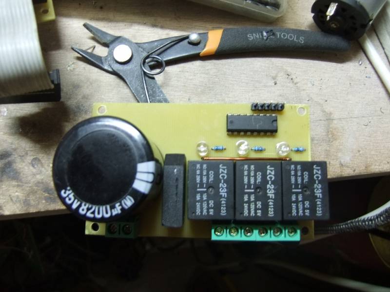

本来是为不善于改造变压器、对电压电流精确度要求不高的人做的,要求简单实用,功能越少越好。现在好了,您这儿一整,完善一些东西,呵呵。。。。。。。 切换NPN.rar (2.69 KB, 下载次数: 155)

哦!我这是写一下共楼主参考对不起啊!忘了考虑楼主!没事楼主怎么方便怎么来我在硬件上修改就好了,反正做坏一块切换板正好拿来做测试,只不过我驱动用的是uln2003和楼主现在的驱动电平正好相反
改正后的
设P32=K3=16V  P33=K2=8V  P34=K1=4V

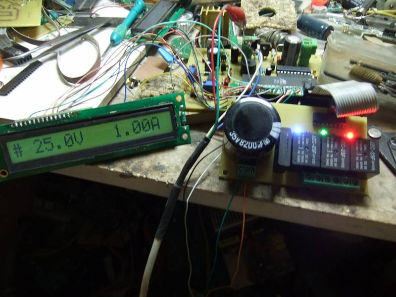

这是晚上的成果,对新固件的测试,实际实用效果如何就得等到我三天后下班回来在测试了
测试视屏http://www.tudou.com/programs/view/qVyhW1MiXFE/
