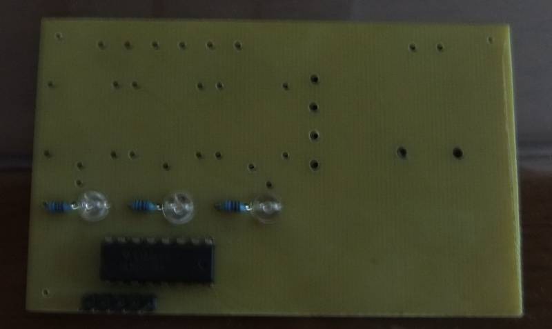

k3那组保留但常闭触点要接10v上

楼主啊!咋又把固件搞成1602的了还得麻烦给改成1601的好吗?
发表于 2011-8-14 22:11 | 显示全部楼层
楼主,我画的图有误啊!三级管应当是npn的结果给画成pnp的了,不知道楼主编程电平是否按pnp管的,现在正在制版中好了接上看一下,发现自己真是猪头啊!{:3_4{:3_469:}69:}
发表于 2011-8-15 02:05 | 显示全部楼层
k3那组保留但常闭触点要接10v上
jzwyywq 发表于 2011-8-14 17:20 https://www.yleee.com.cn/images/common/back.gif
半夜突然想到我这个切换可改一下,次级电压改成 4v  8v  16v 单片机有专门的供电绕组所以不用管,电压就可以按0v 4v 8v 12v 16v 20v 24v 28v来切换,编程不太会不知道好实现不{:3_464:} ,白天又要哄孩子又搞着这个头里乱的很,静犯低级错误了{:3_469:} {:3_469:} 还有你的新固件我试了不知道楼主定义的哪几个IO来控制,反正接在lcm103口上调电压没反应
发表于 2011-8-15 02:53 | 显示全部楼层
按楼主计算公式转换成直流电压值就如下0v 0.8v 5.6v 10.4v 15.5v 20v 24.8v 29.6v舍去一些没用的细分5.6v 10.4v 15.5v 20v 24.8v 29.6v 粗分5.6v 10.4v 20v 29.6v两组,看楼主认为那组好实现,我给做测试
 楼主| 发表于 2011-8-15 07:06 | 显示全部楼层
哈哈,我1601不好使,接触不好 不好意思
啥管都行。PNP用低电位驱动,NPN用高电位,最好还是用PNP。
用P32,P33,P34 按pnp驱动
发表于 2011-8-15 08:26 | 显示全部楼层
用P3 ...
jzwyywq 发表于 2011-8-15 07:06 https://www.yleee.com.cn/images/common/back.gif
没事一点一点来吗?看我光速度快了错误一堆,昨天做的切换板安装时一看好吗,继电器引脚搞反了,给楼主的图是pnp关驱动的,自己做的是用uln2003驱动的全搞错了{:3_464:} ,吃完早点我在重坐下板子,楼主看我说的新方案好实行不,这回先听你的意见要不又得从来,驱动楼主还是按npn的来设计好了,正好用旧版做测试,我懒就麻烦楼主勤快点了
