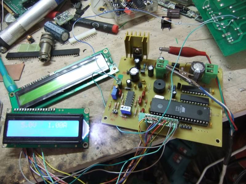

谢谢,楼主提供按键的程序,在这里谢过了,我翻箱倒柜的好不容易拆出来一个编码开关接好后发现按选择键只能对电压电流进行细条选粗调没反应不知为何晚上上我仿制的作品,顺带一提我手里有几块1601的屏插上只显示电压,电流一半不显示,是不也得改下程序啊?感觉1602用这里太浪费了,在厚的脸皮向楼主讨份修改的程序,谁叫咱水平有限那
发表于 2011-8-13 13:34 | 显示全部楼层
在这里再次感谢下楼主,个人觉得此电源比较实用,通过这一阵的试用觉得显示上用1601就好lcm103这屏比1601难找多了,电源锁定时在屏幕上显示个锁的标,选择电压或者电流最好有指示要不还得想按了几下,用起来不方便,单片机还有多余的IO可以在增加继电器在细分下输入电压,减少管子上的功耗,增加输出开关功能省的电压没调对街上东西就见上帝了,对于记录上次电压的功能我觉得可有可无主要是还得增加硬件和成本可能有的人需要,以上只是我随便YY一下我觉得楼主在完善一下一定是个不错的电源毕竟电源这东西最重要的是稳定
 楼主| 发表于 2011-8-13 20:22 | 显示全部楼层
回复 64# pdwdwdw
如果7秒钟没有操作,回到初始状态-童锁功能。习惯就好了。
一定原因粗调功能没传。过后上传+1601。

   太谢谢搂住了,我觉得还是调整时有显示比较直观一点方便,不过最有用的还是输入电压的切换,我想把下面的变压器改成9v18v27v外加一组双13v单门给7812和7905供电把lcm103的接口改成继电器接口控制切换不知楼觉得如何?反正我是厚的脸皮坐等楼主的程序啦
发表于 2011-8-14 08:47 | 显示全部楼层

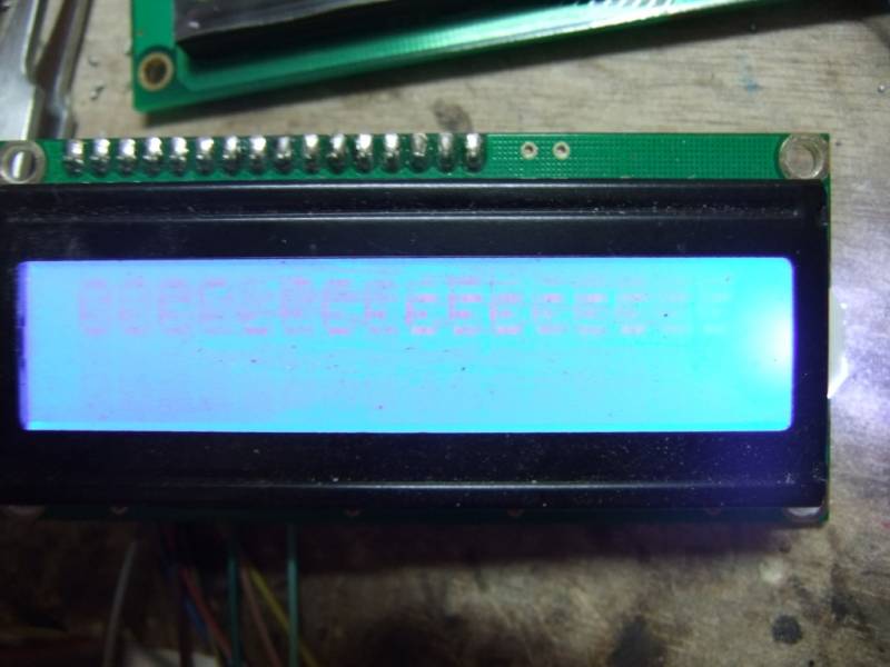

本来说晚上上图的结果哄孩子没时间,白天补上 还有我用镊子碰触按钮输入端就会出现屏幕乱码,好在输出电压没变话要不就麻烦了,不知楼主遇到过吗
 楼主| 发表于 2011-8-14 09:00 | 显示全部楼层
哈哈.......1601改好了正要上传........
看你的变压器功率小了点吧 9v18v27v指直流还是交流?
