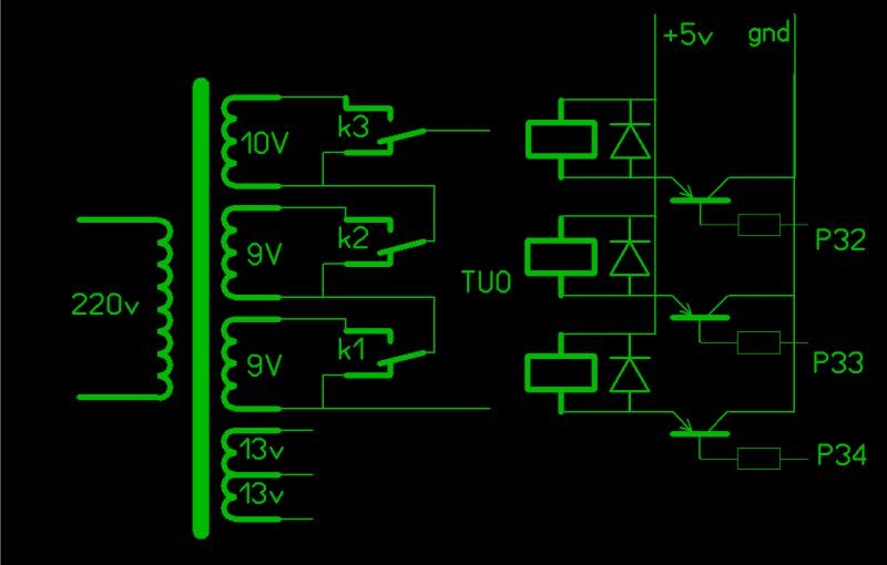

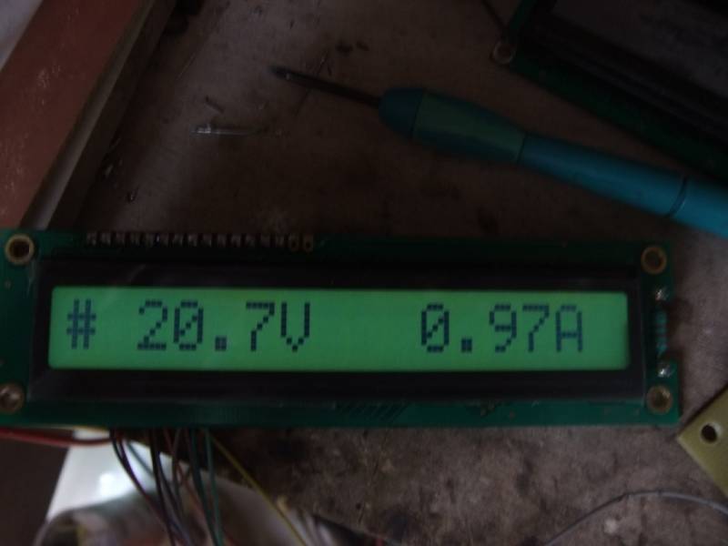

看你的变压器功率小了点吧 9v18v27v指直流还是交流?
jzwyywq 发表于 2011-8-14 09:00 https://www.yleee.com.cn/images/common/back.gif
谢了! 马上测试 ,变压器100VA的照片有点小,电压是交流的,楼主看电压选得行不,电压切换还的楼主的程序配合,行的话下午改变压器,接着厚脸皮等楼主的程序
对了程序是用按键的还是编码开关的,我已经在淘宝上买几个编码开关,和按键比起来还是编码开关用的爽啊

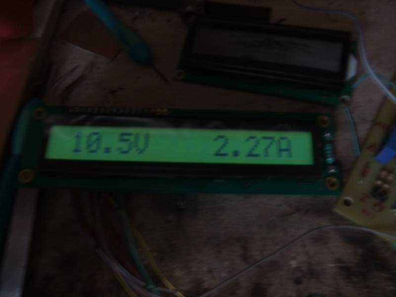

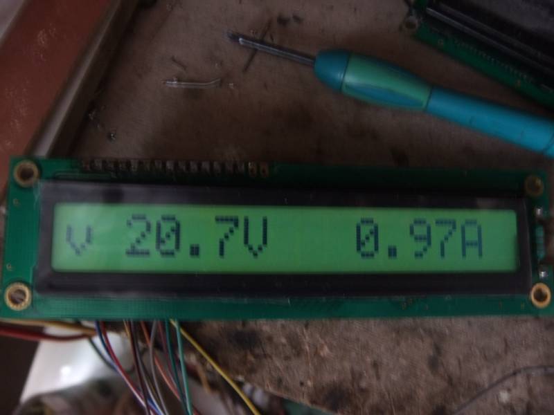

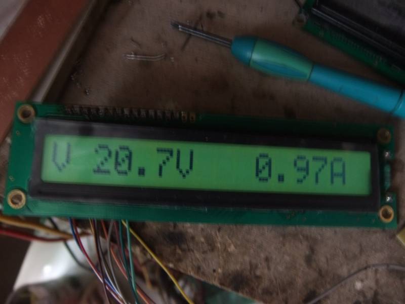

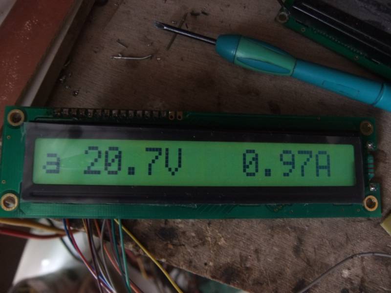

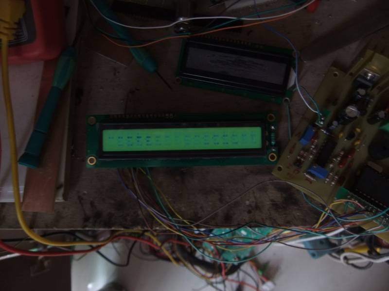

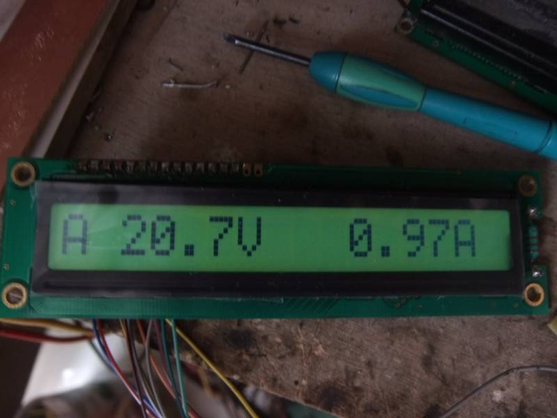

发表于 2011-8-14 10:05 | 显示全部楼层
上图哈哈这回乱码看清楚了把
 楼主| 发表于 2011-8-14 10:47 | 显示全部楼层
屏的连线接触不良和太长。等你都正式组装好了就好了。
知道买了开关都是开关的。
可以
切换点:7v=(9×1.2)-4v、18v=(18×1.2)-4v和28v=32v-4v

还有要把切换电路图告知才能具体怎么写 1601 按键标志.rar (3.22 KB, 下载次数: 152)

谢谢!下午开工改变压器,在做块继电器的切换版,好了就等楼主出带电压切换的固件,楼主如果有什么要帮忙的尽管说只要我帮的上忙,经给楼主添麻烦了

还有要把切换电路图告知才能具体怎么写
jzwyywq 发表于 2011-8-14 11:04 https://www.yleee.com.cn/images/common/back.gif
吃完饭下午上图
发表于 2011-8-14 13:08 | 显示全部楼层
图来了可以实现0到27V的切换,正好接在LCM103的接口上不用改电路
发表于 2011-8-14 13:49 | 显示全部楼层
新固件效果不错
视频http://www.tudou.com/programs/view/QjKQAvu9l7s/
 楼主| 发表于 2011-8-14 16:28 | 显示全部楼层
太厉害了!
对不起忘说了,5v应单独供电。以前用M8做过实验,频繁切换导致M8挂了。虽然89c51要比M8抗干扰能力强,那也要小心。
还有去掉k3那组继电器,10v直接接整流管,不接P32  因为上电时要有5v电
