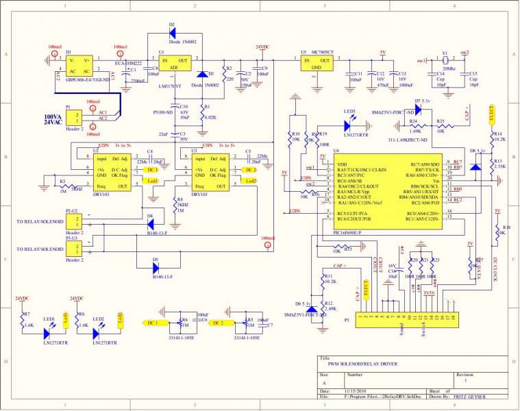

发表于 2011-5-29 13:27 | 显示全部楼层
回复 47# 无锡风
没有问题呀。我才试的,是可以打开的。大概是国家的防火墙屏蔽了吧。这是控制部分电路图。其他我慢慢复制上传吧。
