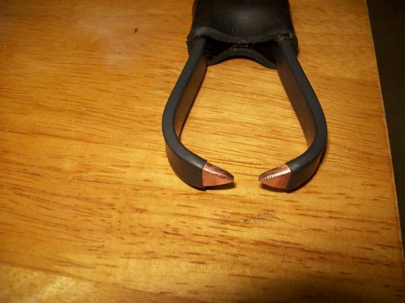

回复 78# 无锡风
回冯老师,凌晨网速快啊。 再来一张钳子。
