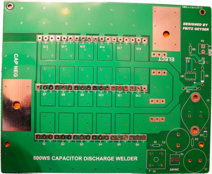

发表于 2011-5-29 19:04 | 显示全部楼层

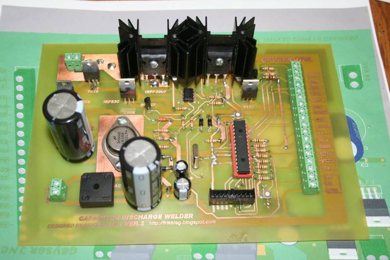

不建议用pcb的铜箔作为电流通路,毕竟太薄了,用洞洞板就挺好,12×18的也才3元钱,加铜线汇流。
发表于 2011-5-29 20:10 | 显示全部楼层
我是指阻焊层开窗,利于上锡,呵呵。这也是有做PCB的朋友这么说,我觉得比较形象,也就这么说了。
gmliwei 发表于 2011-5-29 16:04 https://www.yleee.com.cn/images/common/back.gif
    李老师,“开窗”这词好像是俺发明的,非专业术语,让大家笑话了,不好意思

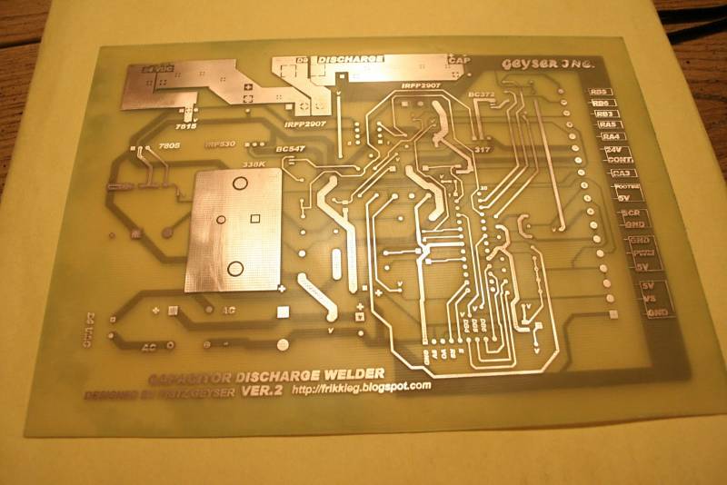

发表于 2011-5-29 23:41 | 显示全部楼层
这个。。。没必要去做板子吧?最多用热转印啥的也就够了。
关于电容短路损坏的问题,可以这样想,电解电容为何短路放电容易损坏?说到底还是内部的电容极片与引出脚的接触问题。这也是ESR产生的原因。但用多个电容并联就可以分担开了。

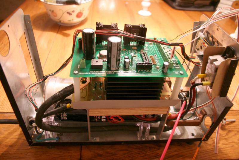

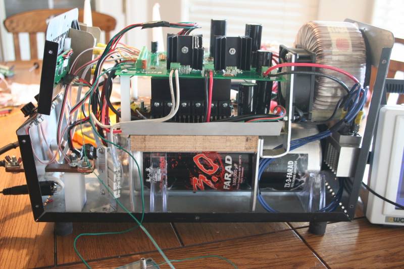

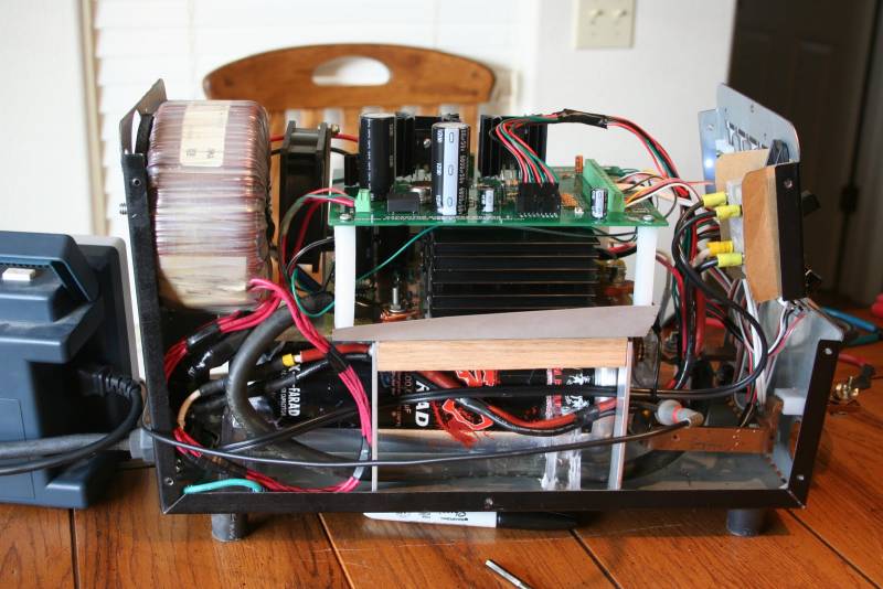

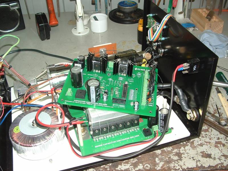

发表于 2011-5-30 04:01 | 显示全部楼层

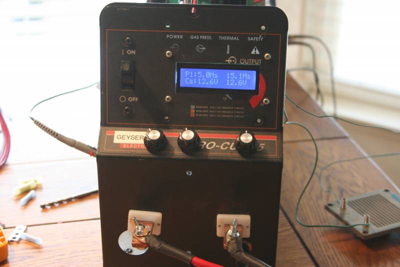

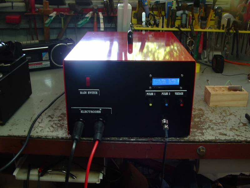

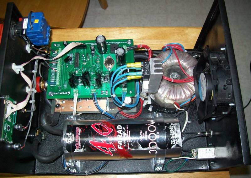

上传一些图片。

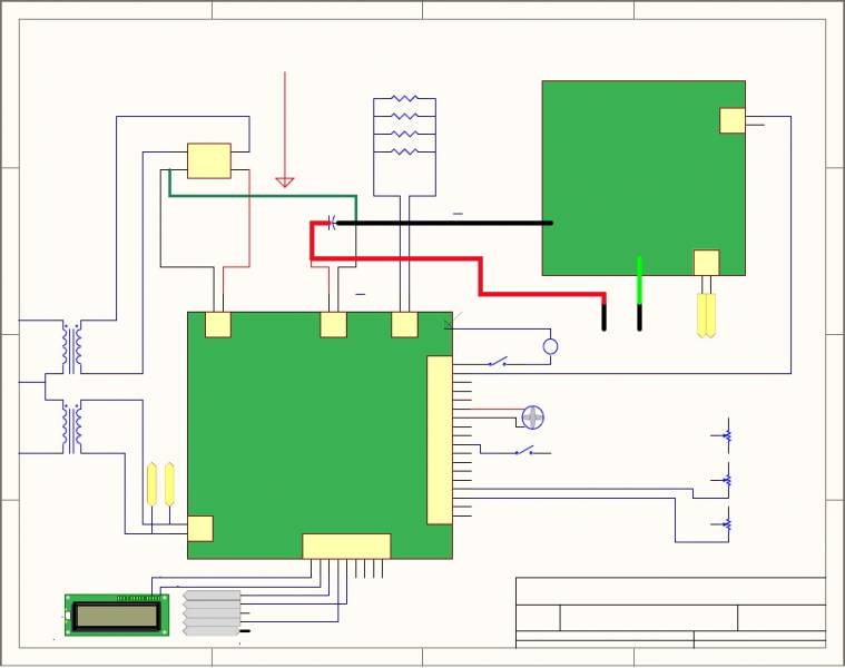

发表于 2011-5-30 04:05 | 显示全部楼层
唯一的一组文件。不知道是什么格式。
Relaydrv3.zip (333.92 KB, 下载次数: 52)

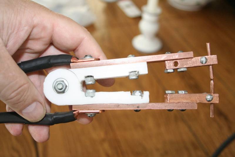

 楼主| 发表于 2011-5-30 09:33 | 显示全部楼层
谢谢 楼上的 小宝,凌晨贴图!
会不会越来越复杂了??
倒是电极架可以参考,使用衣夹即可。
 楼主| 发表于 2011-5-30 09:35 | 显示全部楼层
banguangan 发表于 2011-5-29 19:04 https://www.yleee.com.cn/images/common/back.gif
用洞洞板,当然可以。
原作就是使用洞洞板的嘛。
