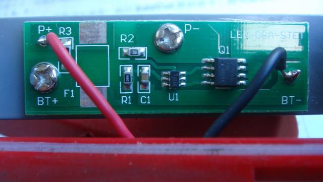

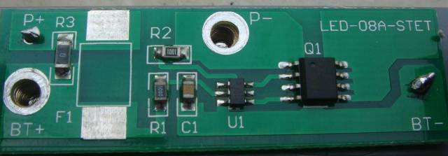

        tsmawa 红色矿灯——螺丝严重锈蚀,无法正常打开!只能采用“钳工活”——锯、钻,解决。

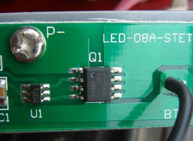

        红色电池盒里,好像比蓝色电池盒里、多了一块“应该是”电池保护板的PCB:

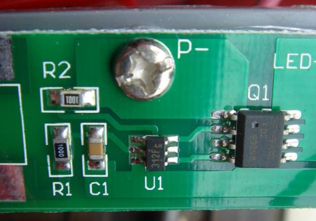

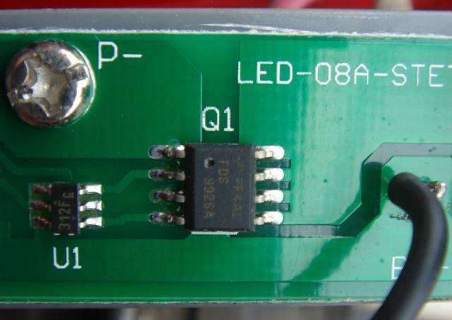

        上面的两块芯片,哪位朋友有相关的资料?

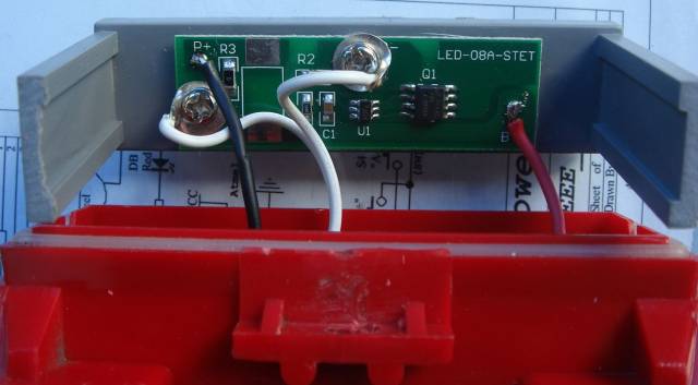

 楼主| 发表于 2009-8-9 17:09 | 显示全部楼层
        红色矿灯,电池盒里的电池保护板PCB,
        在重新安装焊接时,居然会被接反了!!
        汗.............
        而且,是在安装完毕,发现灯不再能点亮时,才发现!!!
发表于 2009-8-9 18:39 | 显示全部楼层
拆卸的时候照相可以避免重装的时候出错
发表于 2009-8-9 21:15 | 显示全部楼层
我在拆时都用记号笔做标记!如果线的颜色都能区分开的话,就写数字表示接线点.比如红色线接的地方就标2

把黑线接到P+处,总感觉不可思议——也许因为是老鸟,有另外高深(不同一般理解的)想法和规矩?
发表于 2009-8-10 13:44 | 显示全部楼层
fds 9926a 是双n-mos,很容易查到资料的

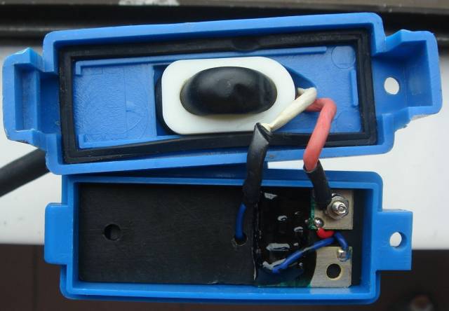

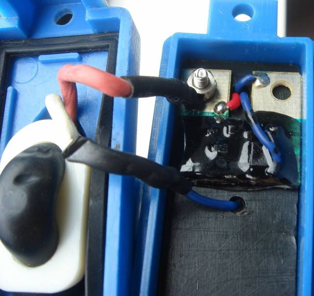

发表于 2009-8-10 16:38 | 显示全部楼层
蓝壳的保护板用黑胶封住了。
 楼主| 发表于 2009-8-10 17:42 | 显示全部楼层
原帖由 yleee 于 2009-8-10 00:27 发表 https://www.yleee.com.cn/images/common/back.gif
蓝色也有锂电保护板的
原帖由 tsmawa 于 2009-8-10 16:38 发表 https://www.yleee.com.cn/images/common/back.gif
蓝壳的保护板用黑胶封住了。
( ⊙ o ⊙ ) 是的。
蓝壳的锂电保护板用黑胶封住了:
