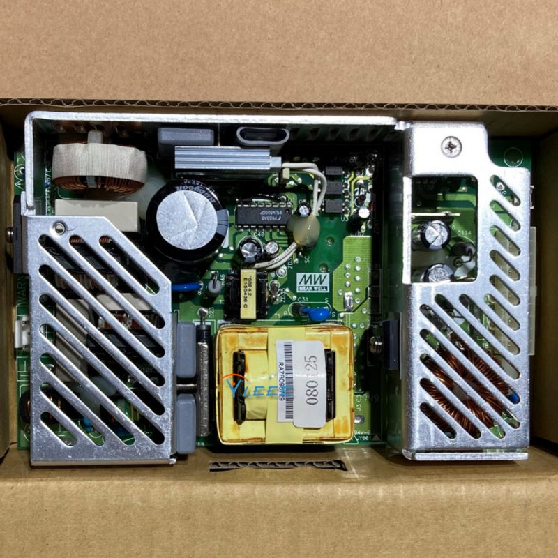

原来是汕头市超声仪器研究所有限公司的B超机器上用的备件,SIUI Apogee 1100彩超电源板。
台湾明纬 医疗电源 MPS-200-24 功率200W 24V8.4A
| 24V, 0~8.4A | |
| 输出电压精度 | ±1% |
| 纹波 | 150mV |
| 效率 | 86% |
| 输入电压范围 | 90~264VAC/127~370VDC |
| 电压调整范围 | 额定输出电压的-5~+10% |
| 输入浪涌电流 | 冷启动25A/115V,40A/230V |
| 过载保护 | 过电流点在120%~160%,自动侦测自动复原 |
| 过电压保护 | 额定输出电压的115%~135%时关断,自动侦测自动复原 |
| 过热保护 | 95℃(TSW1检测功率晶体管散热器温度)关断输出电压,降温后自动恢复 |
| 漏电流 | 对地漏电流<0.15mA/264V / 接触电流<0.1mA/264V |
| 启动上升保持时间 | 230VAC满载1000ms,20ms,16ms |
| 绝缘特性 | 输入端与输出端间:4KVAC,输入端与地线:2KVAC,输出端与地线:1.5KVAC |
| 工作温度 | -20~+70℃(参见输出降载曲线) |
| 抗震动性 | 10~500Hz,2G 10分钟/周期, XYZ各轴各60分钟 |
| 安规认证 | ANSI/AAMI ES60601-1,TUV EN60601-1, IEC60601-1认证 ,设计参考UL60950-1,TUV,EN60950-1 |
| 电磁兼容标准 | 发射:EN55011(CISPR11),EN55022(CISPR22) class B,谐波:EN61000-3-2,-3 |
| 电磁兼容标准 | 抗干扰: EN61000-4-2,3,4,5,6,8,11, ENV50204 |
| 平均无故障时间 | ≥26.21万小时,MIL-HDBK-217F(25℃) |
| 接线方式 | 3P,20P/3.96mm插脚JST B3P/VH molex 5566-20 |
| 外形尺寸 | 177.8×107.2×35.5mm (长×宽×高) |
