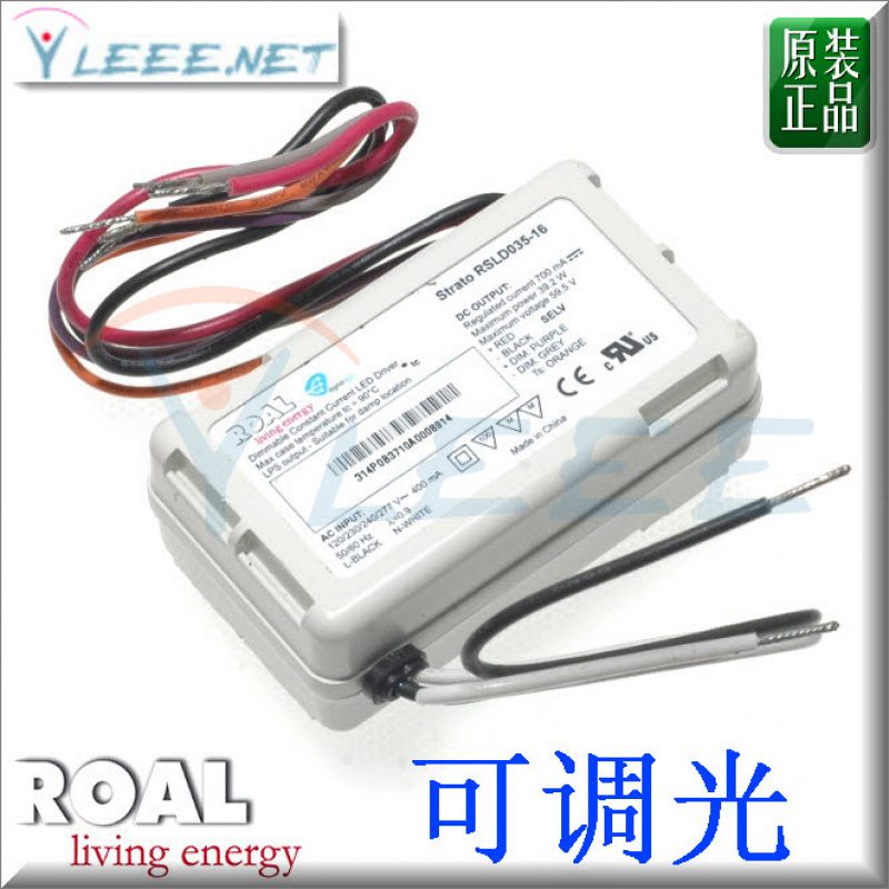

  • RSLD035-16规格:
  • 最大。输出功率:39.2 W
  • 输入电压:120~277 V
  •  输出电流:700毫安
  • 输出电压:40~56 V

  • RSLD035-16规格:适合12-17串*3W的LED使用
    • 最大。输出功率:39.2 W
    • 输入电压:120~277 V
    • 输出电流:700毫安
    • 输出电压:40~56 V
    主要用于驱动LED阵列,用于筒灯、面板灯、射灯等等室内照明灯具的设计。
    特点:恒流输出;
    效率均大于90%;
    尺寸仅为2.76” x 1.57” x 1.06”(70mm x 40mm x 27mm);
    可在输出端接调光器对LED进行调光;
    过温,过压,过流等保护功能;
    带有Rs pin,可限制最大输出电流;
    带有Rt pin,可对LED过温保护;
    防尘防水等级可达IP64;
    工作范围-30-90℃;
    输入端一共两根线,颜色是白和黑,接100V-270V,输出端5根线,红和黑是分别是红线正极(+),黑线负极(-),紫色线是+DIM,灰色线是-DIM,这两根线分别接一个10K或者100K之间都可以的电位器调整亮度用的(接电位器如图所示),橙色线是检测温度用的,需要在输出负极(-)直接串联接一个100K的热敏电阻,用于检测LED温度过高保护用的,如果没有100K的热敏电阻,也可以不接,对使用没有什么影响,只不过缺少保护而已。
