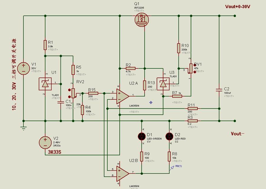

感觉不太满意,有几个问题,一是电压调到高位带载能力差。30V输入负载1A电压竟然跌到22V左右。二是自激的问题解决不了。电流到3、4A以上经常自激,一自激电流就上不去了。三是调到最低电流仍然烧LED,我已经烧了不下20颗蓝色LED了(今天试这个线性电源也烧了十来颗,关于烧LED有新发现,下面再说)。所以就学习各位大师的经典电路,自己组合了一个线性可调电源电路,用431调电压,3R33输出2.5V负压使电压从0V起调,LM358另一半做恒流恒压指示。电源还是用那个10-30V的开关电源(不是完全线性),用一个三档开关分高、中、低三档调压(正在学习电压跟随,想搞成电压跟随)。
    第一版电路是用的N沟道场效应管60N06,用洞洞板打造,散热用老的CPU散热器。打造好后感觉效果不理想,主要是压差太大空载都有4V压差,开关电源又不可能倍压整流给场效应管G极增加电压。因此状态不佳结果杯具了;调短路电流太快,开关电源已经进入保护但仍然把场效应管烧了!万用表上看到晃过9.xA电流,也不知道瞬间怎么会烧场效应管的?

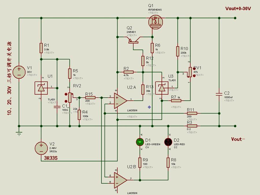

    60N06到是还有一颗,但是不想用它了。找到原来看到过的三阿哥发布的低压差可调稳压电路:https://www.yleee.com.cn/thread-6971-1-2.html
照此改造,这个电路是用的P沟道场效应管,我正好还有两颗irf9540,改造后效果出奇的好,空载0压差!
    第二版电路:且听下回分解

第一版电路还没有焊接好红、蓝恒压恒流指示灯就烧了场效应管!第二版P版才把指示灯两颗都焊好,结果发现指示灯指示不正常,红灯常亮(恒压指示灯)!调恒流指示灯不转灯,检查又没有发现问题,还好LM358是焊了座子的,换IC一试结果问题大了,我十几颗358,还有两颗2904,竟然只有4颗基本正常,其它十来颗可以调电流不能转灯,并且这十来颗最低电流竟然是-0.09mA。还有一颗是只能转灯不能调电流,我怎么尽遇怪事(下面还有怪事发生),这些IC都是打造白菜白光时都试过能用的,在这里怎么就这样呢?有望大神们指点迷津!?
    那四颗为什么说基本正常呢?那是因为这四颗虽然可以调电流并正常转灯,但是最低电流有较大差别,低的2mA左右,高的40mA左右,怎么也调不下去了,高电流的两颗是LM2904的。真是莫名其妙!
    说将就可以用就行吧,结果怪事又来了;开始测试是在20V电压下测试的,本来说再试试10V、30V就完工了,结果怪事又发生了,10V正常没事,测试30v不正常了!刚升到30v还看到很好的,调了一会电压、电流,看到看到电压自己就慢慢往下降到0V了!?看看开关电源并没有进入保护,我这个电路又没有保护的,怀疑两个东东,一个是3R33最高电压是23v的,现在已经工作到32V了(我的开关电源最高电压实际是29.5v加负压2.5V),一个是LM358应该是30V的也已经工作到32V了,但是可确认3R33没有问题,因为红灯是亮的,表示-2.5V正常。判断lm358也容易,断电去掉358再加电,问题一样发生,电压依然慢慢往下降到0V,现在只有TL431是唯一可能有问题了,替换不同地方买的TL431问题解决!再换和问题TL431一起买的同编号的TL431也没有问题! 我就恰好把有问题的安装上了。
    今天用低电流点LED还是烧了我十来颗蓝色LED和一颗白色LED。主要是看到电流低时电压也低,想把电压调高一点,要把电流调到8mA左右,电压才能到最高电压,结果必烧LED,在2mA时(我的能正常工作的358最低只能到2mA)白光LED不会烧,蓝色LED依然容易烧,只是买得便宜,5分一颗买的。烧着玩。
