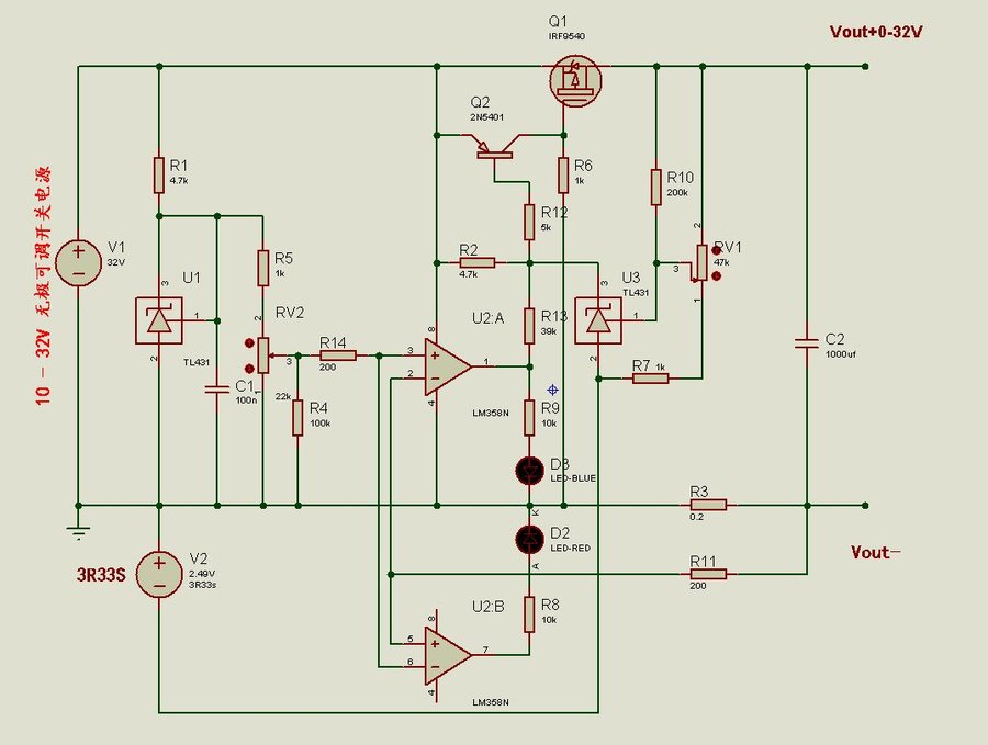

跟随成功!!!等画好电路图上图时说明方法!
 楼主| 发表于 2011-10-1 22:25 | 显示全部楼层
简单哦!就一个光耦一个电阻,电阻越大压差越大,我开始用的100欧的,压差不到2V,但是泰格斯电源最低电压是10V(已设置跟随到10V,就是那个改到8.2K的电阻相关),空载只能调压到5.xV,除非加一个100mA以上的负载,显然不行。现在用5.6K电阻,30V左右跟随压差3V左右,20V时压差4.xV,12V时压差7V左右,完全可以接受,主要是高电压时的压差小就行。
这个仿真软件只有这种光耦,我实际用的是EL817,1、2、3、4脚,对应图上的1、2、4、5脚。注意1、5脚实际是连在一起的,都是接的泰格斯电源正极。没有用电感,我不知道22uH的电感什么样!
既然这个泰格斯电源可以改电压,就顺便改成了32V,但这样一来电路图也要改改了,怕LM358受不了34.x的电压。4脚直接接地了,电压指示灯也必须改了(358没有负压输出了)。本来共阳现在改成用共阴了。
哦,又差点忘了,上面第一个电路图中红色的电阻就是泰格斯电源改电压相关的电阻。R54从2.2K改到2K,电压就从原来的29.7V保护到现在的33V保护。R63从20K改到27K,使电压输出不用调整端直接输出32.3V,这是电压跟随的关键更改(其它电源如果能达到这么大的调压范围,一样可以照这个图的方法引一根调整端出来搞电压跟随)。R62是保证泰格斯电源输出最低不低于10V,使之不会进入保护状态。

我已买回LT1083,但泰格斯最低只能调至10V,10V对LT1083来说还是高点,纠结了……

楼主,是否试过泰格斯有没有过流保护?
 楼主| 发表于 2011-10-4 10:02 | 显示全部楼层
当然有!电压越高电流越小,是总功率控制,接近150W保护!
