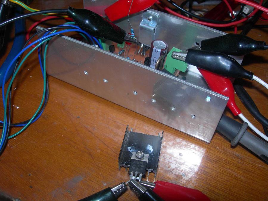

你好,试做了你的线性电源,用2904代替的358,不知道为啥,2904它的1脚与7脚却工作在比较器状态,我查了它们相关的元件R1、C13、C3、R4、R16,也没查出来什么原因。

这个ic在这里就是比较器不是放大器状态哦!我有两颗2904也试过一样用,就是电流不能从0起调,最低20几mA。358我多,其中有几个可以从0起调的。

U2B是工作在比较器状态我比较容易理解,但U2A用proteus仿真的时候,2脚与3脚电压在调节电位器的时候一直都在变化,而且电压几乎一样,但样机上实却完全是个比较器工作,所以样机不能实现调压。
不知道哪里出错了,难道我得多弄几个358\2904来试试?
 楼主| 发表于 2013-5-30 01:20 | 显示全部楼层
运放的“虚短”原理,2、3脚在电压调整的时候就是这样的,输出电压会跟着电位器调整而变化的。你在横流状态试试,5、6脚也是一样的。不跟着变化怎么调整电压电流?
你输入电压是多少V?输出多少V?如果是输入等于输出你把R13换成30k的试试,或者去掉R13把D1换成10K左右的电阻试试。
发表于 2013-5-30 11:01 | 显示全部楼层
实际工作的时候,运放2脚电压1.7V左右,3脚因为连接着电位器,电压从1.0 慢慢可以调到2.0那样,在与2脚电压比较之后,1脚输出1V多的低电平与26V左右的高电平,但用PROTUES看2、3脚的电压几乎是一样的,不懂哪里出了问题。
我查了我的板,有几个地方画错的,错的地方已经重新连接。我的输入电压27~30VDC  ,  现在的情况是输出=输入。

就是因为输出电压不跟着电位器调整而变化,2、3脚才是这样的。按我说的把R13改大一些换成20-30K再看看能不能调整电压,如果还不行;再把那个三极管基极对地短路一下看看电压有没有变化(这时电压应该为0V),如果这样电压都没有变化,你就要检查一下是不是三极管或电源调整管(场效应管)已经击穿短路了。
没有看到你在场效应管上安装散热器,这样很危险,很容易烧场效应管。1脚能从低电平到高电平变化说明2904没有什么问题!
正常情况是恒压时1脚输出低电平,7脚高电平,恒压灯亮;恒流时相反1脚高电平7脚低电平,恒流灯亮。

还有你的3脚从1-2V调整有点问题,你现在是输出=输入,运放2脚是1.7V左右,3脚的电压调整应该是从0V-1.7V左右变化,才能从0V-最高电压调节。否则低电压调不下去,1.7V到2V这段调整又没有用!
另外你前级没有电压跟随的话,电压稍调低就没有办法用,损耗全加在场效应管上,场效应管是不能承受的!

最近试了这个线路并PMOS的方法,来分担压降带来的损耗,但只有一个管子热,不知道是我线路问题还是其它问题,请楼主帮忙分析一下,附上并MOS管的图片:
并MOS管
并MOS管
