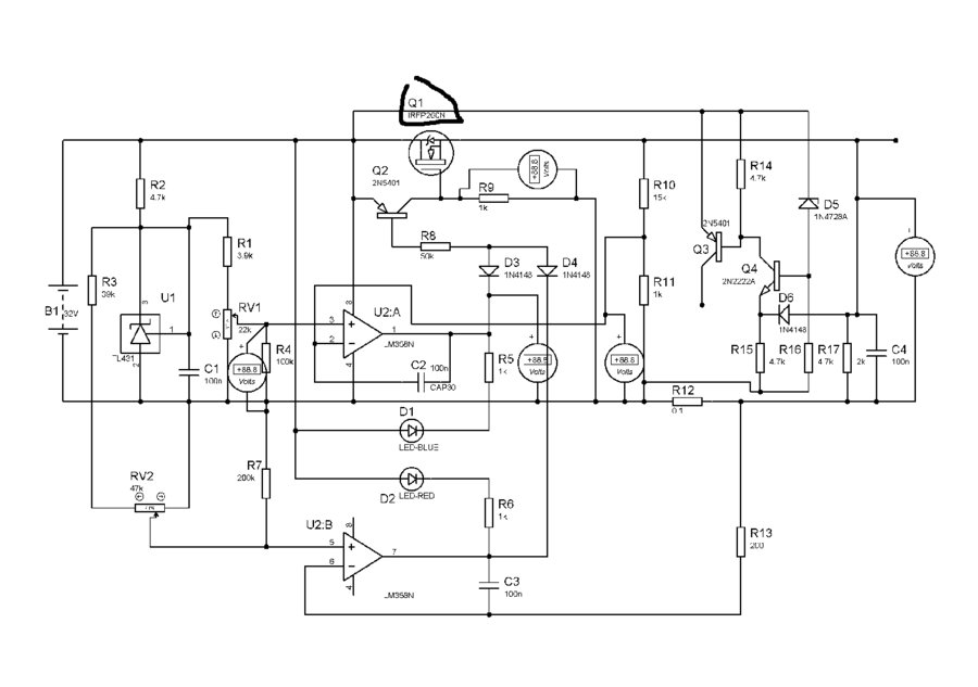

向大侠们学习,我也搞一个线性可调电源

    我这个泰格斯电源用的IC在网上查不到资料,不敢动手改。
    另外这个电路调整管是用的场效应管,电压不能太低,跟随到10V差不多了!否则要换低导通的场效应管不太好找。

输出滤波电容太大了,1000μf的电容,输出电压30V时,电容两端电压30V,LED肯定就容易烧掉了。
大滤波电容都是装在稳压电路的前面的,不是装在输出端的。

输出滤波电容用1000UF的,肯定要烧LED,在低压时应该就不会烧了

想参考做一个,用Protues仿真一下,结果老出错,不知道哪里出错,能否发一份给我,谢谢!

你那个场效应管是N沟道的照搬这个图当然不行!N沟道不是不可以,电路要改变。而且n沟道压降4V以上,这个0压差。
电路稍有改变,主要是原来那个1K的电阻要1W的功率还发烫,这样改一下几个电阻用1/4W就行了。

   不好意思,本人菜鸟,你所说导通之后压降4V,是由于MOS管导通后的内阻导致压降吗?
