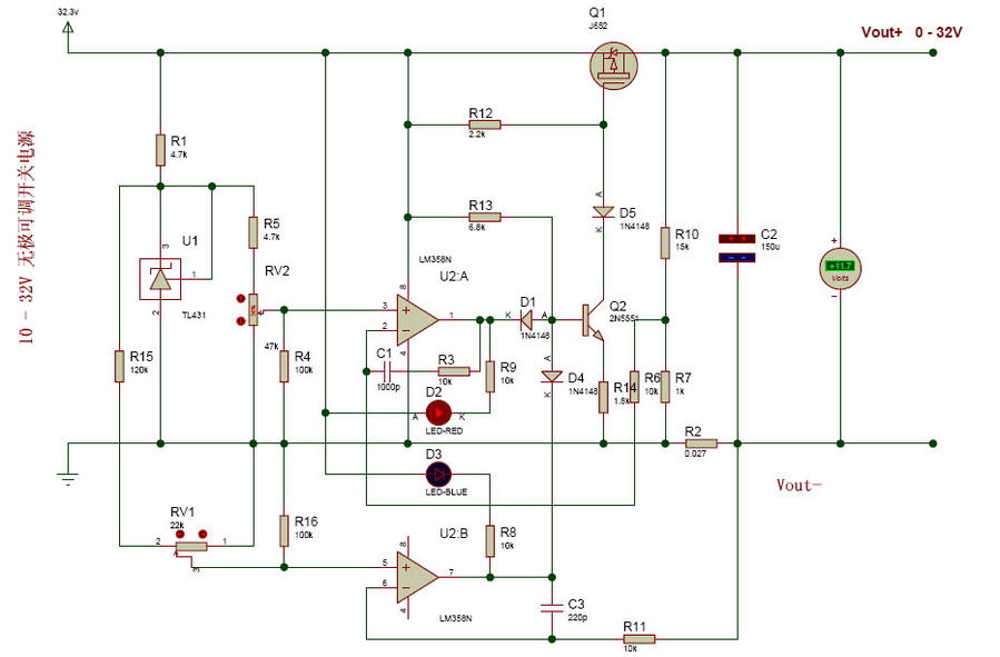

向大侠们学习,我也搞一个线性可调电源
 楼主| 发表于 2013-6-21 02:31 | 显示全部楼层

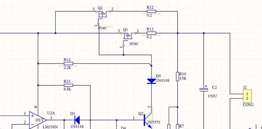

我是直接并的,开始也是一颗温度高一颗没有温度。换了一颗mos两颗温度才接近。加那个电阻不对,本来电阻太小了应该加大点的,你这一并电阻才1.1k了。正常并联应该是断开D极分别串联一颗0.1-0.2欧左右的电阻。

并机的原理是这样的吗?能否简单分析一下,这样的并法,我看不明白。另外我觉得有点疑问: 如果我用跟随,将此电路输入电压调整低了,那么358供电也低了,是否影响它正常工作。
把358的供电外接到跟随之前会好些吗?
改后并机图
改后并机图
 楼主| 发表于 2013-6-22 17:23 | 显示全部楼层
是这样并的!358最低工作电压是3V没有影响!工作电压低了怕影响的可能是431,要保证431工作电流1mA以上。

场管直接并联使用要配对,参数要基本一致才可以,否则会功率不均衡。

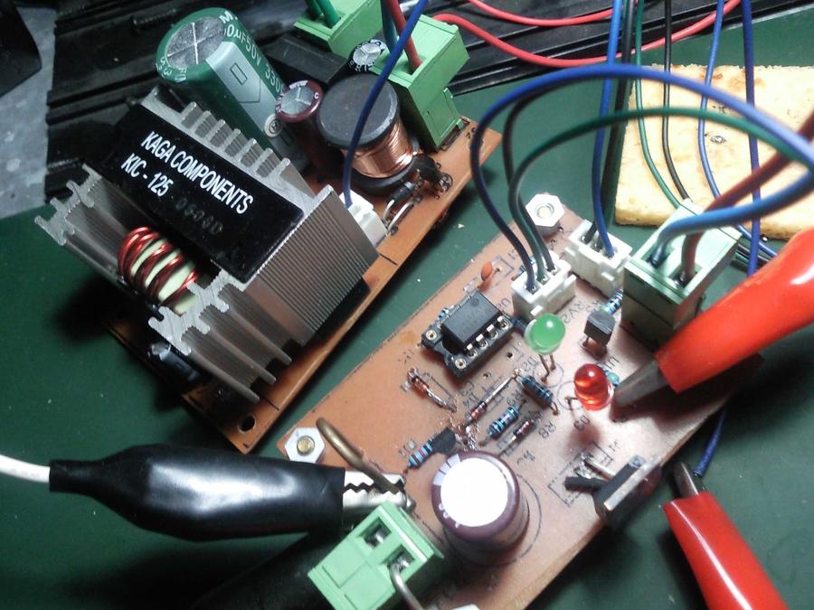

近来没事,折腾了一下跟随便电路,结果让我郁闷了一下。跟随原理选用成熟的方案:
结果一上电是可以跟随便,但后级电源模块输入电压低于8.5V后,就跟随不了了,原因可能是后面的调压、调流电源模块因输入电压低没有工作,输出=0V,也就没有电压反馈到KIC-125,所以KIC-125输出只有4V, 后面调压、调流模块不能工作。
把431单独供电,这个问题会改善些,输入电压可以低至6V, 但最终还是不能调到6V以下,否则,后一级模块不工作,无反馈,KIC-125输出=4V.不能直接驱动后一级模块工作。
有没有什么办法可以把电路改一下,我试过,把后级芯片的供电电压单独的提供,但方法好像行不通,模块不能工作。
请楼主及各位大侠赐教。

你是用的9540mos吗?9540不是低导通的mos,加上R12的影响,电压低了就不能导通。
解决办法:把R12加大一点改成4.7K-10K;跟随电路的稳压管改成6.1V的提高最低跟随电压;R1改成2K(1W以上的),才能保证431在4、5v能正常工作。当然还可以把9540换成和我的一样j652低导通的mos。
R13太小改到30K,否则电压高的时候电流大电阻会发热,这里不需要大电流的。

是的,我用的是9540N.   晚上直接将KIC-125电压调高,直接更换稳压管,效果不明显。于是将电路中KIC-125中R3阻值加大了,刚开始调到8V,能工作,带不起载,后来将KIC-125输出调至13V,短路时可以带1A,调到15V左右时可以带到1.5A。
我用其它的直流电源直接给后一级调压、调流模块供电,短路时最大可以达到2A以上,所以后一级调压、调流模块的应当没啥问题,它我就没有再动了,因此判断KIC-125限制了后一级模块的功率
。目前这个最大能带到1.5A以上,这个参数可以应付着做些实验了,但始终觉得这里面还有问题。KIC-125为什么会限制了最大电流,基础差,没想明白……
