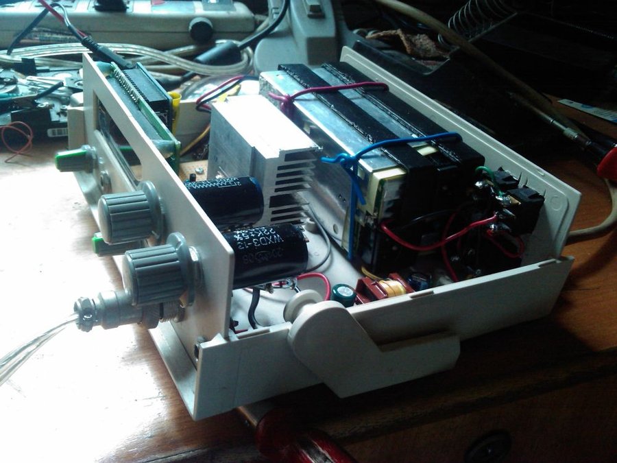

向大侠们学习,我也搞一个线性可调电源
 楼主| 发表于 2011-10-4 12:39 | 显示全部楼层

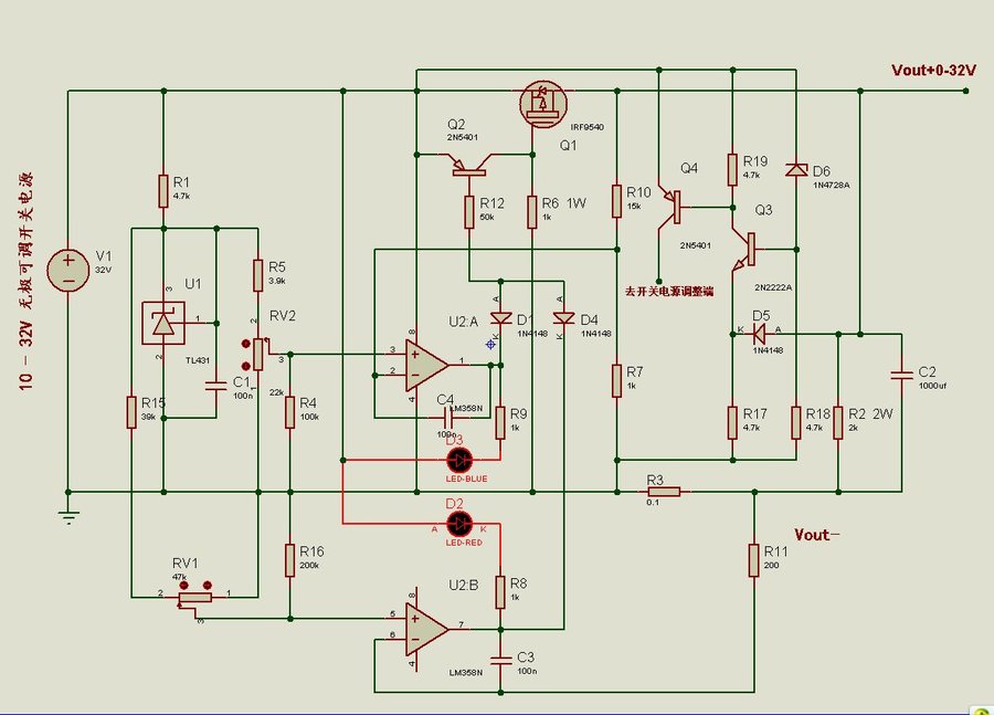

 楼主| 发表于 2011-10-18 23:03 | 显示全部楼层
RE: 向大侠们学习,我也搞一个线性可调电源,最终改进电压跟随版!
又改进了电路!因为电源电压改到了32V,3R33电压达到了接近35V(32.3+2.5),有点烫手了,不可靠。还是改成用运放调压了, 算是最终版吧,因为已经打造好替换了原来的HED12008!感觉不错,0-32V 0-12A(电路参数是可以调到12A的,在10V以下应该可以),今天试了一下17.xV  7.8A开关电源进入保护。
用光偶作电压跟随在这里不适用!因为我这个电源最低只能跟随到10V,压差大了,光耦的电流使得输出电压调不到0V。只好用那个两个三极管的电压跟随了,只是把电感去掉了没用(电路图右边Q3 Q4部分 除输出电容和下面的电流检测电阻外的就是电压跟随电路)。稳压管用的3.5V的,7V电压以上压差在3.5V左右。

把电路图改进了一下,恒流恒压指示灯改成可用一颗共阳红蓝双色发光管了。
用一颗发光管面板只用钻一个眼, ...
chjhuai 发表于 2011-10-1 01:23 https://www.yleee.com.cn/images/common/back.gif
    https://www.yleee.com.cn/attachments/forumid_65/111001010375e1a48a2f792114.jpg我参照你此电路弄了个恒流指示,仿真时一有恒流LED就亮,但实装时,要在电压降很多时LED才亮,如当稳压5V时,恒流后电压降为4.5V时 LED不亮,大概要降到3V或更低时才亮
 楼主| 发表于 2011-11-27 12:57 | 显示全部楼层
我的指示灯很正常,也很灵敏。和电压降不降没有关系的,刚刚到恒流时或者说恒流电流很小时电压并不会降低,恒流灯一样会亮,有时在临界点也有双灯都亮的情况。

发表于 2011-12-17 23:04 | 显示全部楼层
我用一个典型的笔记本电源做前级跟随(如图),只要在位置3处串上一个二极管后加入14V的电压,开关电源就不会因输出电压过低而启动保护,原来低于15V就有保护动作,现在随着后级线性调整,开关电源从3V~26V平稳输出。供你参考。
