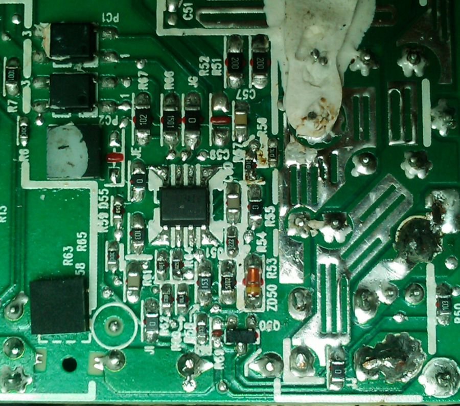

 楼主| 发表于 2011-10-1 01:23 | 显示全部楼层
把电路图改进了一下,恒流恒压指示灯改成可用一颗共阳红蓝双色发光管了。
用一颗发光管面板只用钻一个眼,O(∩_∩)O哈哈~
想把我的Targus 10-30v 连续可调开关电源怎么用光耦控制使其可以电压跟随,并且压差不用10v那么大!搞到3v压差就好!已经把IC周围的电路都差不多画下来了,正在研究改造调压控制端!
发表于 2011-10-1 01:55 | 显示全部楼层
关注,Targus 10-30v 作电压跟随不错。
 楼主| 发表于 2011-10-1 12:02 | 显示全部楼层
Targus 10-30v 电源,本来都把线接好,都已经把盒子都粘好了,为搞电压跟随又拆开研究。
把电路图画了下来,不知道有没有画错?根据这个电路图基本可以确定应该怎么改了。
哦,差点忘了,那个TL431是我加上去的,因为这个集成块第3脚本身自带2.5V基准,为了好分析,自己加一个基准看的更清楚一些。
