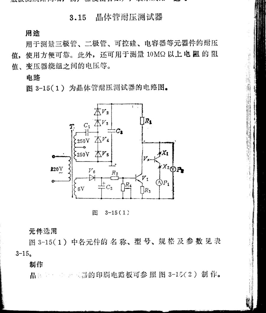

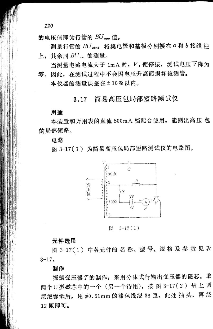

找过去电子管收音机的电源变压器,阳极供电绕组,再进行倍压整流!基准用彩电调谐电压稳压用的33V稳压管!
发表于 2011-12-7 10:29 | 显示全部楼层
以下内容可以参考一下!
发表于 2011-12-7 10:31 | 显示全部楼层
重传一次!
发表于 2011-12-7 10:32 | 显示全部楼层
发表于 2011-12-7 10:33 | 显示全部楼层
发表于 2011-12-7 10:34 | 显示全部楼层
发表于 2011-12-7 23:39 | 显示全部楼层
650V/0.1mA,用高耐用mos并联稳压,控制电路的地浮在高压输出端,电阻分负压采样,电流采样对控制电路来说是低压的,这样控制部分应该最好设计
