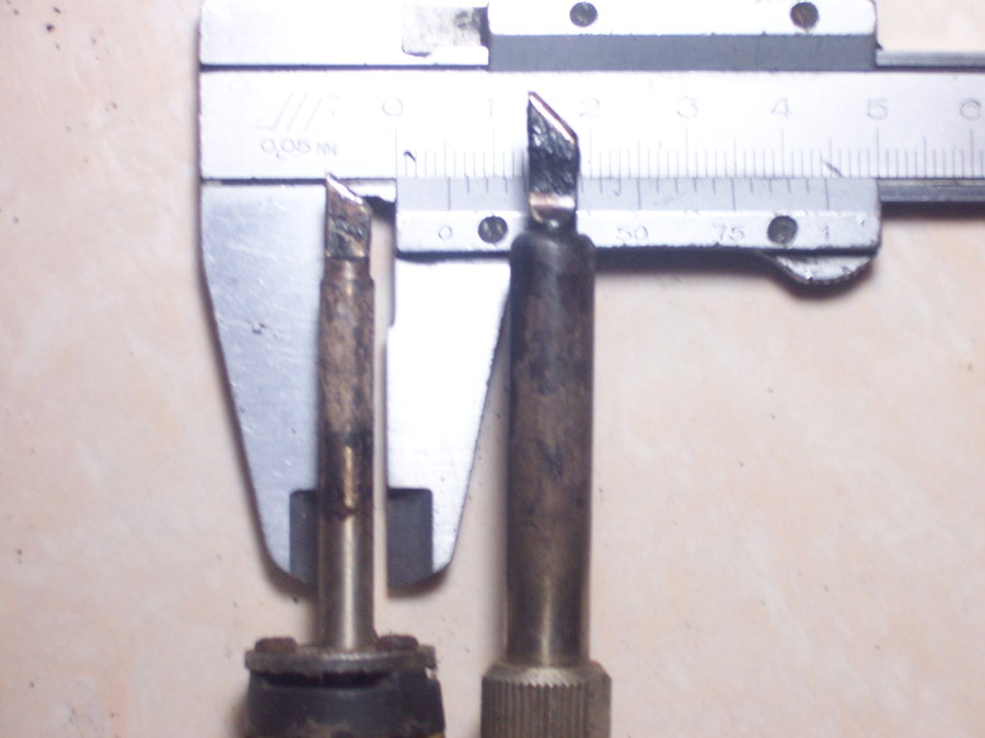

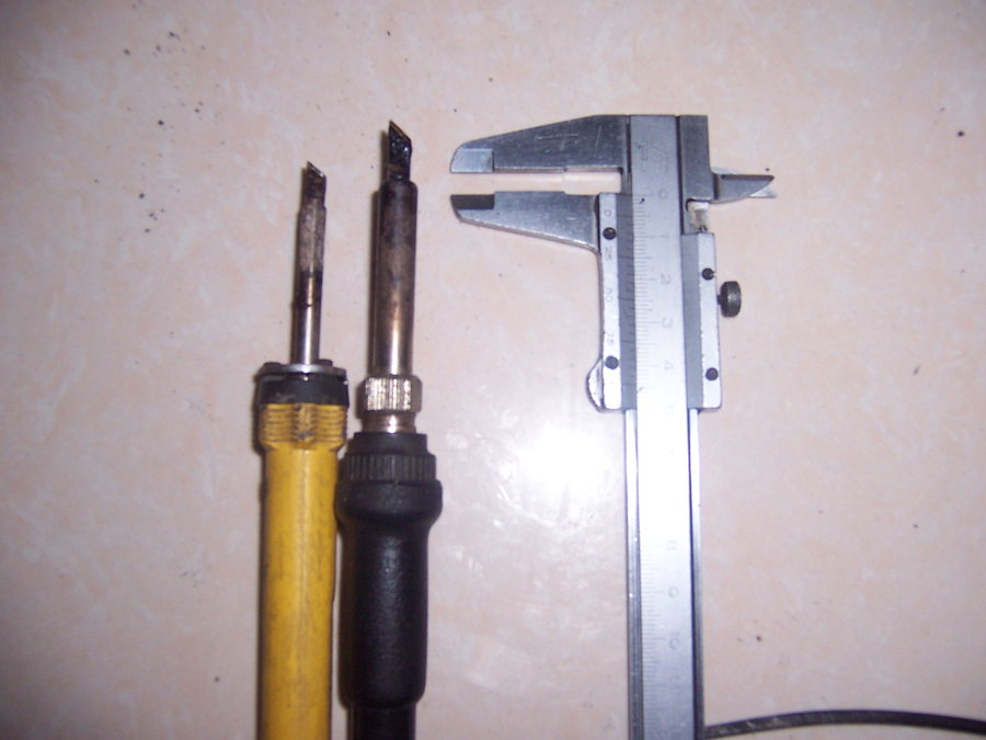

我花60元买了根原装新的t12的小弟t2刀头  (功率一样就没有限位环) diy G板的24V数控台 纯正100%国产杂牌的936有一台 焊不同的东西换头真方便 头备3个 刀头 斜尖头 小圆头  几¥搞定 好点的国货安泰信 快克 顶级货15¥  几¥的国产头绝对就蛮好了  对比原装的t12头 就感觉升温快 15秒可焊 既然升温快焊大面积回温也快  纯正100%国产936慢一点也就30秒 但他的头热容量大弥补了部分劣势 焊大面积也不吃亏对比t12差不多 任何事物都是两面性的升温快意味着急火攻心 而且只要不用(本人经常处于查资料思考发呆状态.烙铁一开就一两个小时) 头一直保持高温状态 同样的刀头  936比t12面积大得多 加上套筒部分散热(t12是一体的细细的) 在同样的温度下理论来说936更经烧 实际情况是明显感觉t12没有以前新的好用了 观察头也没有看见坏 可能是心理感觉吧  纯正100%国产936才是我平时用得多的 普通烙铁没有恒温我十几年没有用过了不发言

你说的修手机是大街边上修手机的吧。
国产头的一个很严重的问题就是很容易烧死,你不上锡的头有什么用的啊,尤其是高温无铅焊锡,很难用的,
白光的就没有这个问题,而且好处是温控准确,回温极快,这个东西是讲技术的,不是那么个烙铁头的问题。
其实你花500块买个t18不是什么大投资,有好的东西为什么不用呢,不是每个人都可以在垃圾货中拣到正宗好用的白光二手货的,一个工具,何必呢。

    容易烧死?没见容易烧死啊 上点焊油或者松香 加锡继续焊啊...国产的头镀层也过关了.不需要迷信洋货...
