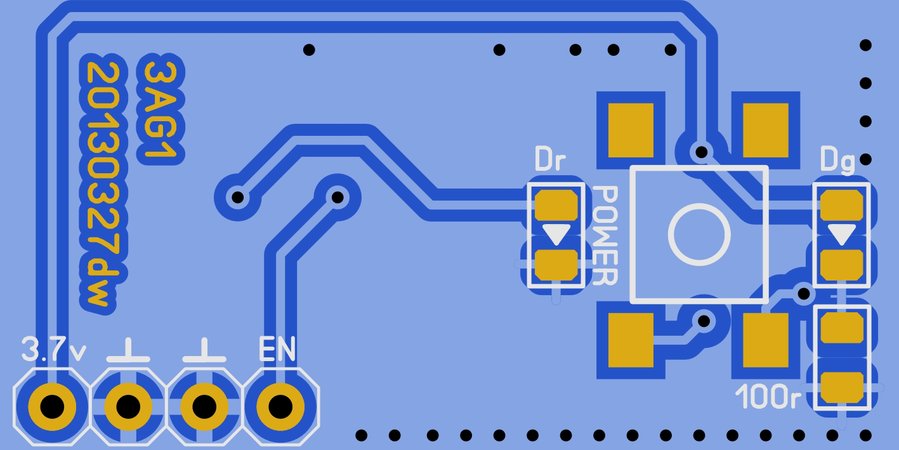

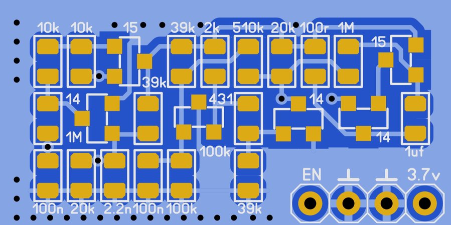

白天没事,把三哥的最后的原理图画了板子30mmx15mm这么大,还是独立的小板方便用在类似的电路上请三哥过目看看还有什么意见,没问题就去做点板子回来
回复 0 1
 楼主| 发表于 2013-4-4 12:48 | 显示全部楼层
pdwdwdw 发表于 2013-4-3 20:43 static/image/common/back.gif
白天没事,把三哥的最后的原理图画了板子30mmx15mm这么大,还是独立的小板方便用在类似的电路上请三 ...
很不错呀。
看了下,没发现什么问题。
回复 1 0
