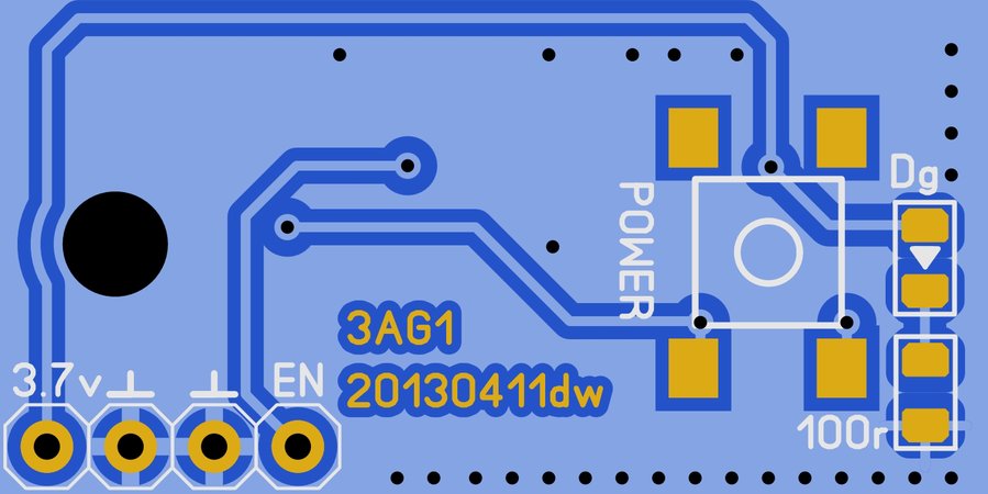

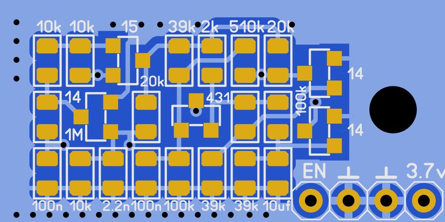

发表于 2013-4-12 00:02 | 显示全部楼层
3AG1 发表于 2013-4-8 16:43 static/image/common/back.gif
C3可以用任意类型的电容,只要容量差不多就可以。
今天上班,没事把pcb又改了下,三哥过目看看有错没,这回增加了安装孔方便固定,没问题了的话就接的送去坐板子
回复 1 1
 楼主| 发表于 2013-4-12 20:52 | 显示全部楼层
pdwdwdw 发表于 2013-4-12 00:02 static/image/common/back.gif
今天上班,没事把pcb又改了下,三哥过目看看有错没,这回增加了安装孔方便固定,没问题了的话就接的送去坐 ...
看了下PCB板,那个电源指示LED直接接到电源输入上了,不受电子开关控制。
回复 0 1
 楼主| 发表于 2013-4-12 20:54 | 显示全部楼层
看了下前面46楼的PCB,发现也有这个问题。
关闭电子开关后,LED仍然点亮,不受开关控制。
回复 1 0
发表于 2013-4-12 22:51 | 显示全部楼层
3AG1 发表于 2013-4-12 20:54 static/image/common/back.gif
完蛋,上一般的已经坐回来了
回复 1 0
 楼主| 发表于 2013-4-16 21:50 | 显示全部楼层
pdwdwdw 发表于 2013-4-12 22:51 static/image/common/back.gif
完蛋,上一般的已经坐回来了
问题不大,给有LCD显示屏的电路供电,可以不装电源指示LED。
回复 1 0

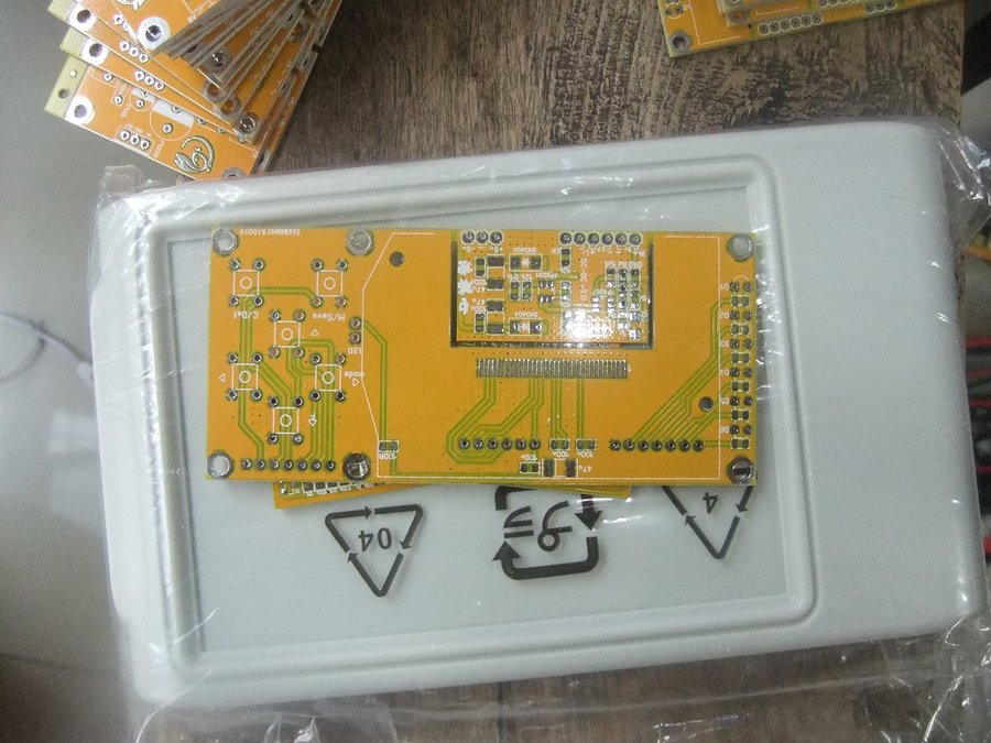

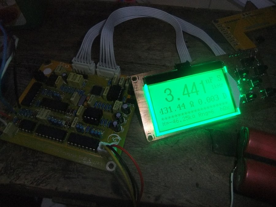

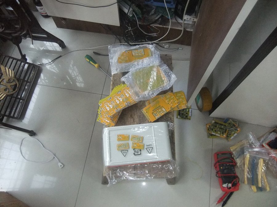

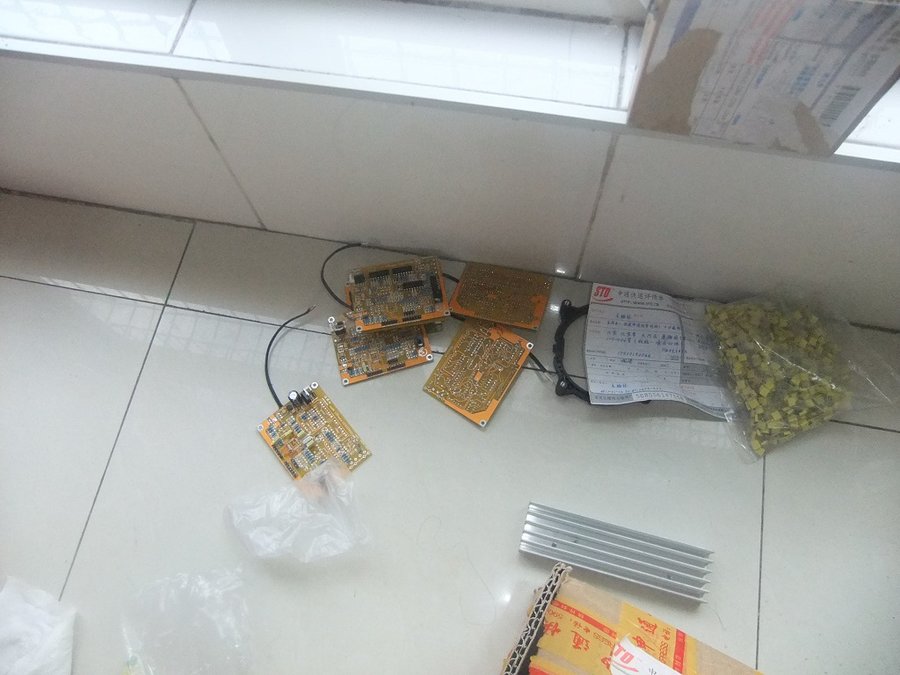

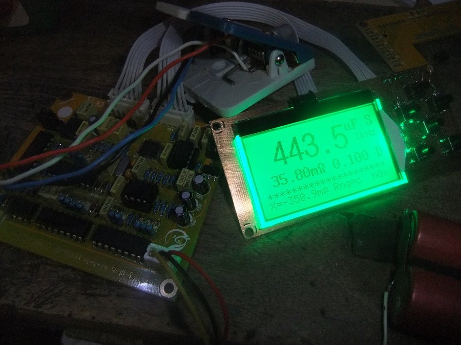

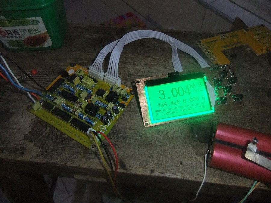

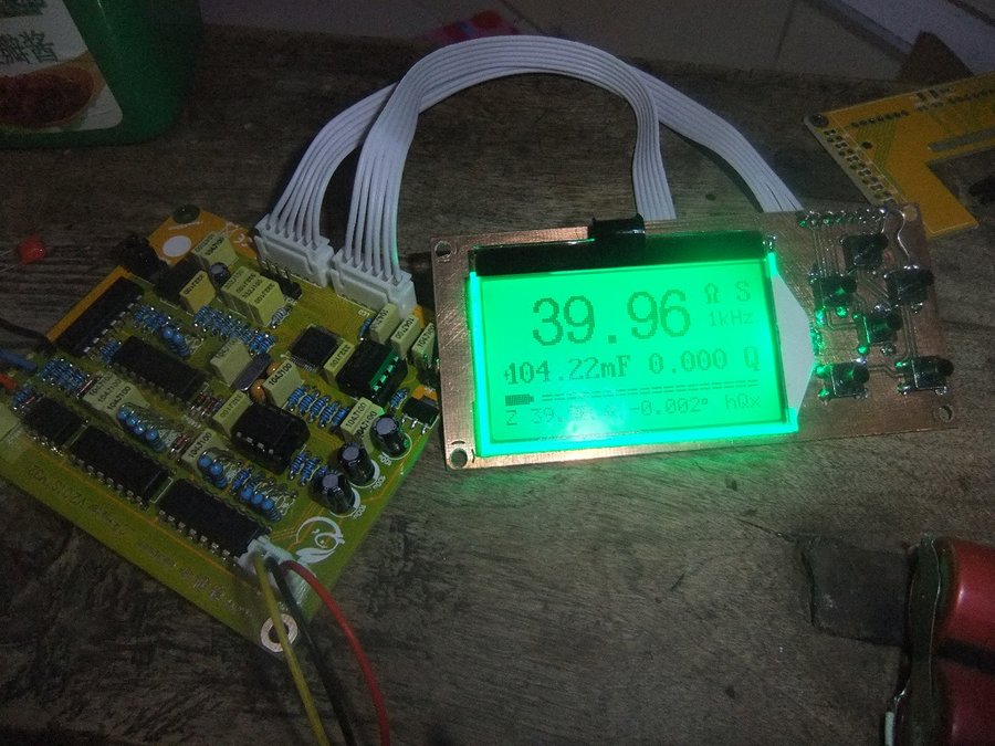

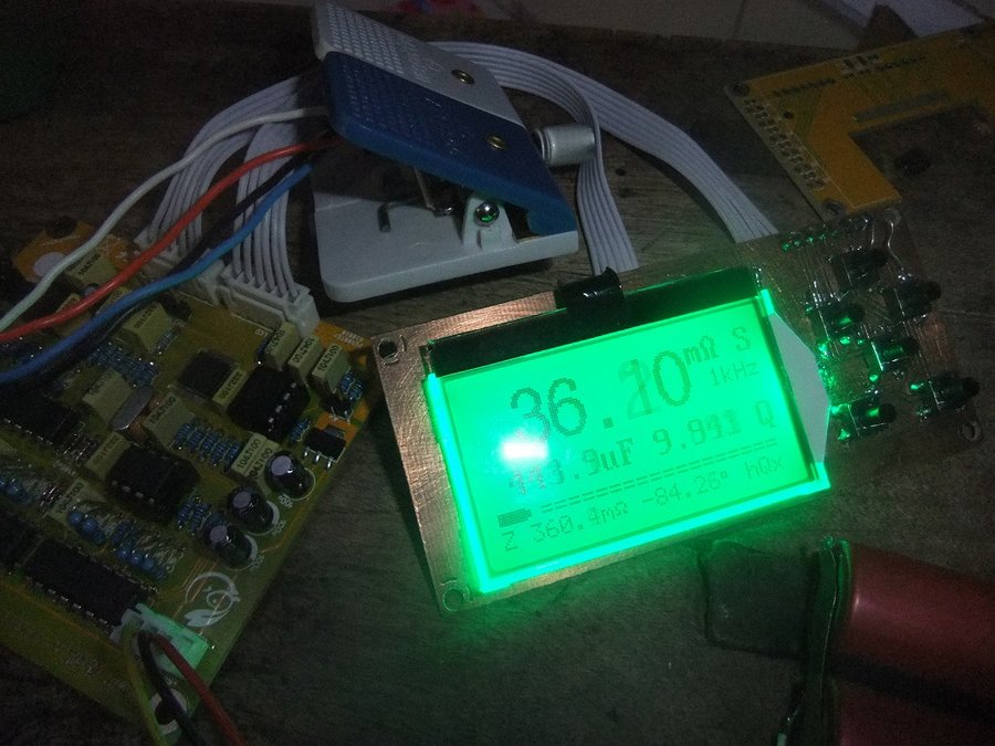

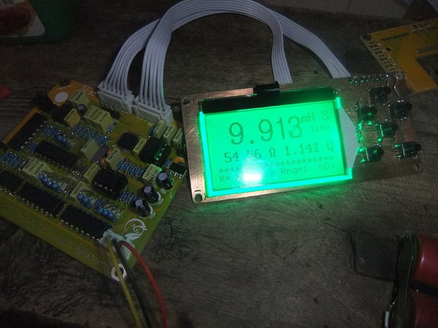

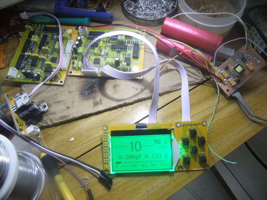

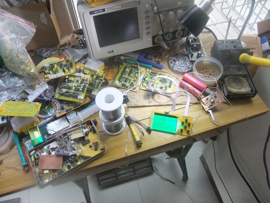

嗯!不用那个就行了,新的自动关机已经修改好了发去打样了上回的做了上百片,我留了点剩下的都让好奇心送买t50表头的人了,等等出个装机教程方便大家这两天的先把stm的电桥搞好,简直就是受罪啊!元件筛选调试超级废时间,一天最多装6套出来,有一点不合适就的换元件要不更本无法工作,上回的全废都拆零件了上点图三哥看吧
各种板子
各种板子
各种乱
各种乱
测试中,锂电供电
测试中,锂电供电
lcd和锂电升压
lcd和锂电升压
总体各种乱
总体各种乱
上次的废品
上次的废品
我滴哥啊,发现一个共同点,搞开发的DIY的工作台都是一个字乱的出奇,不乱还不好找东西。哈哈  发表于 2013-5-3 16:53

在这吐槽下许老师这个stm的电桥,装配简直就是折磨人啊!更本不适合出散件,光要筛选的元件就不下10个,一旦元件不合适轻则报错重则根本无法工作,对器件要求太高后期调试相对stc版的简单点但也没好哪里去,但是严格按照要求来装配的话,效果还是喜人的,好奇心天天和我说他快疯了催快点搞定,我才要疯了那简直就是给自己找罪受接着上点新版的测试图片

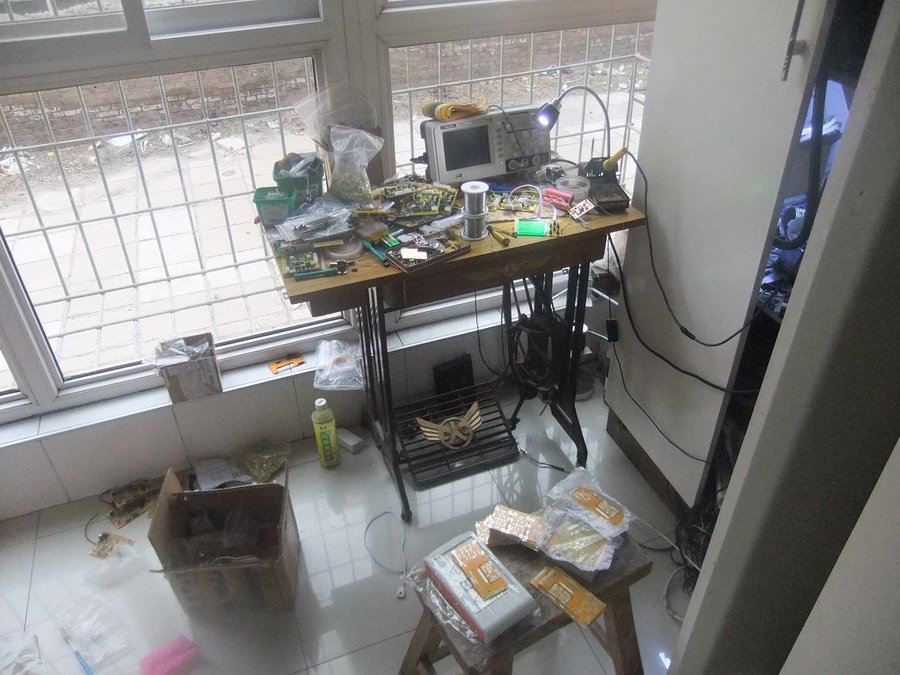

 楼主| 发表于 2013-4-18 14:06 | 显示全部楼层
你把缝纫机当做操作台,家里弄得这么乱,很奇怪她的主人会容忍你的这种行为?
