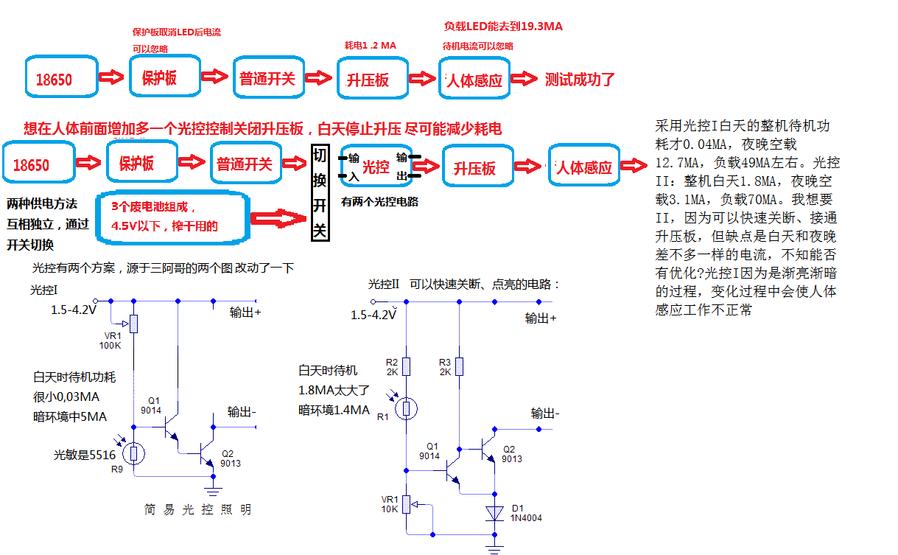

大爱阿哥老师,今晚我分离了您给我画的图,把锂电保护那部分做了出来,没做单按键开关,低压保护效果很好,感觉我没必要用单键开关了,用普通开关代替接通,所以还要麻烦几个问题:
1、我刚才又重新测试了电流,负载去到了57~59MA,单键部分能否满足这要求?(之前搞错了电流值,不好意思)
2、画了张图解释了我想做的那个东西,想听听阿哥的建议,特别是光控那里
左边的图优点是总体耗电少,但有渐变的过程,电压不是立刻关断、接通;右边的图优点是能快速快速关断、接通,但白天、黑夜耗电差不多,而且不小。我想用右边的图,能否降低功耗又不影响快速关断、接通?
谢谢三阿哥老师帮了我大忙!
回复 1 0

增加光控电路,可以这样改一下:
C1的容量还可以大一些,用来滤除光线突变形成的干扰。
回复 1 0

白天肯定无法开机,光控电路输出低电平,锂电池保护板截止,只能在晚上开机。
如果晚上无法自动开机,是锂电池保护板没有启动,不是光控电路的问题。可以把1M的泄放电阻减小一些试试。
100K可调电阻是调节光控电路动作阀值的,当光线减小到一定程度后,电路翻转输出高电平,锂电池保护板导通,升压电路开始工作。
光敏电阻换成5528也可以,只需要把R2加大即可,具体数值要靠试验确定,你先用100K电阻代替原来的20K试试。
Q3的e极与保护板的B+间串接一个电阻或二极管可以提高锂电池保护板的截止电压。
回复 1 0
