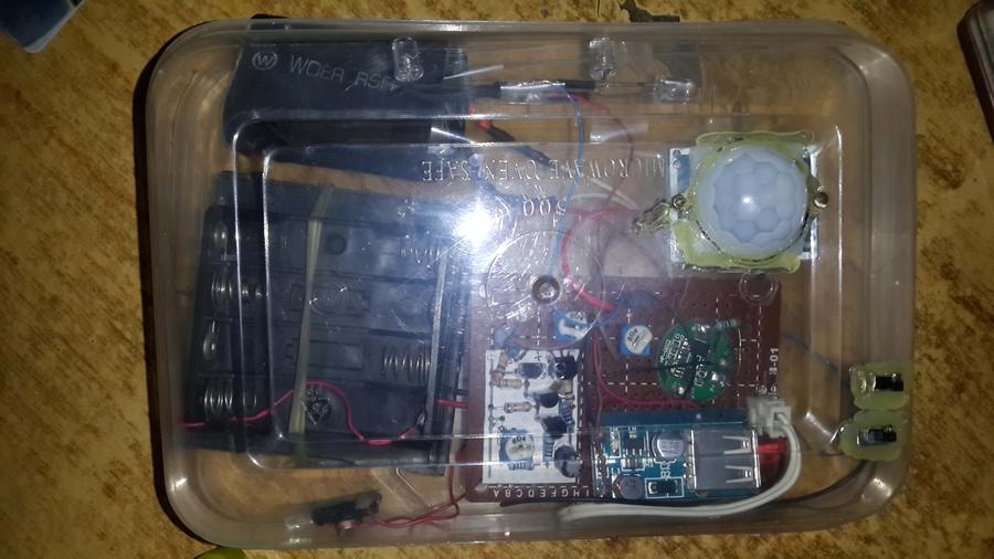

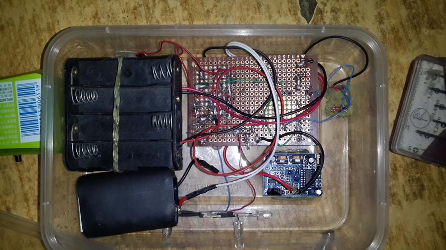

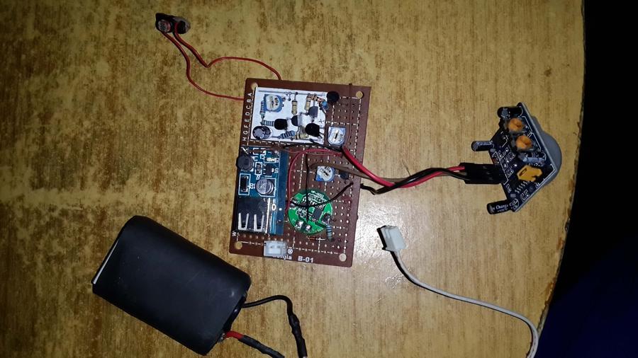

发表于 2014-2-16 00:48 | 显示全部楼层
3AG1 发表于 2014-2-15 21:25
不是电路简单不简单的问题。你看下他在103楼的要求,他想用现在手里现有的零件,DIY一个自动控制电路。
终于成功了,谢谢三阿哥!这是最终成品白天0.1MA 夜晚不负载的话,4.8~5点多MA
工程浩大啊,佩服~  发表于 2014-2-16 11:31
回复 1 0
